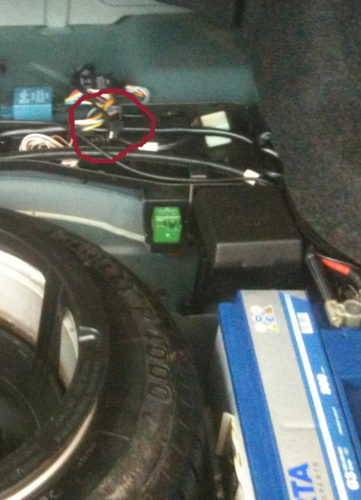

1. hinten im Kofferraum befindet sich ein grünes Relais , was ich getauscht habe.
Daneben sind 3 Sicherung , 1 x 7,5 A , wenn ich Zündung einschalte und die Sicherung entnehme und wieder herein stecke klickt das grüne Relais.
Beim normalen Zündung einschalten , kein Geräusch vom Relais.

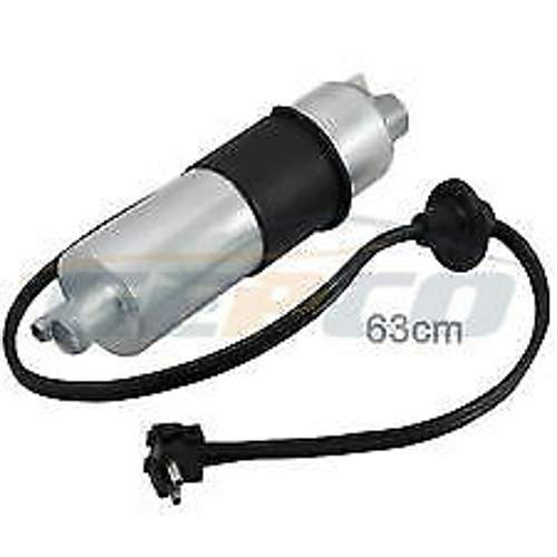

Dann im Kofferraum den Stecker von Benzin pumpe direkt an batterie , pumpe nicht zu hören,
dann von Relais zum Stecker Spannung gemessen, beim Zündung einschalten müsste dort doch Spannung ankommen ????
Keine Spannung vorhanden.
Was kann nun noch der Fehler sein ???
Muss man das Relais hören wenn man Zündung einschalten tut ????
Bei Türen öffnen leuchten Lampen im Spiegel grün.
Ich weiß nicht mehr weiter , kann man eins von den beiden Relais überbrücken ?
Und warum läuft die pumpe nicht wenn man die direkt an batterie hält ?

1. Es ist ein vor Mopf mit grünen Relais im Kofferraum.
Also von Anfang an.
Mercedes startet nicht, das Relais macht klick auf Zündung , aber benzinpumpe kein Geräusch.
2. dachten es ist ein Problem mit dem Relais , also im Internet geschaut welche Kontakte , 30 , 87 , 86 , 85 überbrücken um zu testen ob pumpe defekt ist.
3. Haben dann leider im Internet irgendwo falsche Daten gelesen zum überbrücken.
Somit haben haben wir die falschen Pins ohne Relais überbrückt und es kahm zu funken.
Daraufhin funktionierte das Relai nicht mehr.
Das Problem am Anfang war einfach das die Kraftstoffpumpe festsas.
Aber das Haupt Problem ist , dort wo das Relai drin steckt , also Strom Anschlüsse , haben wir eine Kabel Brücke falsch angeschlossen und es kahm zu funken .
Danach Relais rein gesteckt und nichts ging.
WO KANN DER KURZ SCHLUSS SEIN , ODER WAS KANN KAPUTT SEIN ??????

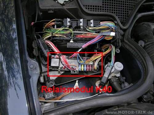

Sicherungen vorne im Motor Raum alle gewechselt ,
irgendwie mussen die Anschlüsse doch gegen kurz Schluß abgesichert sein ????????

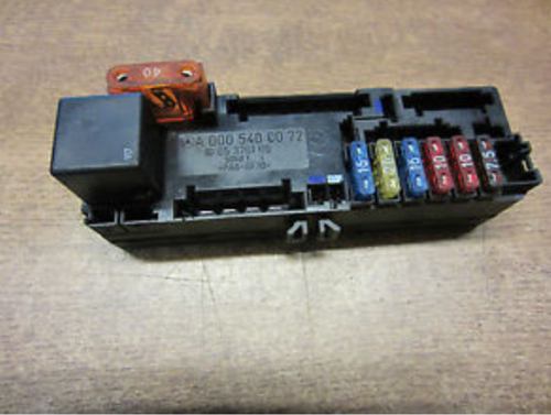

Kann es die kleine schwarze Sicherung leiste sein im Kasten von Dialyse Box ?
Oder hoffentlich nicht das steuergerät ????

A die Sicherungen im K 40 erneuern
B beim überbrücken 30-87 muss die Pumpe anlaufen ist das so?
A = habe die Sicherungen gewechselt , da ich dachte , das eine kaputt ist.
B = bei 30 + 87 läuft die Benzin pumpe.
C = aber ohne überbrücken läuft sie nicht , weil das Relais nicht angesteuert wird
auf 85 , es macht ein klick.
D = vielleicht das K40 Modul defekt ?????
Im Bild kann man sehen , wie mein K40 ansehen tut.
Nun gut Prüflampe zur Hand? Zündung an Relais raus messen an 86 und 85 kommt da Spannung an?
Wenn ja hast du wahrscheinlich das Motorstg. abgefeuert dh. Rep./Überprüfung bei zb. "ecu"
