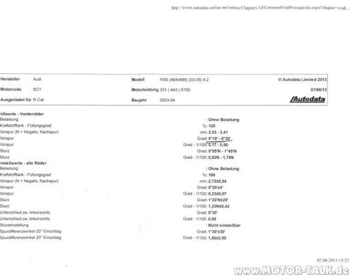

Poste doch mal das Protokoll .
Kann ich heute Abend machen.

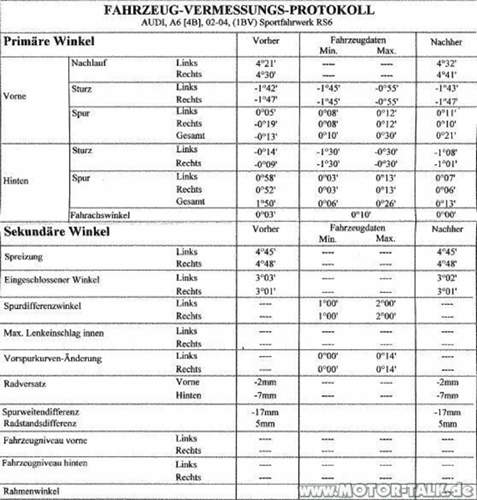

Hier noch das Prüfprotokoll... Wurde auch mit den Reifen gemacht und wie geschrieben 3.5 bar Reifendruck.
Achsvermessung

So neue Reifen sind seit zwei Wochen drauf und Achsvermessung habe ich auch nochmal machen lassen.
Was sehr interessant ist, dass die wieder nur vorne korrigiert haben und nicht hinten.
Ich bin der festen Meinung, dass die Spur hinten nicht stimmt da der Dicke immernoch ausbricht.

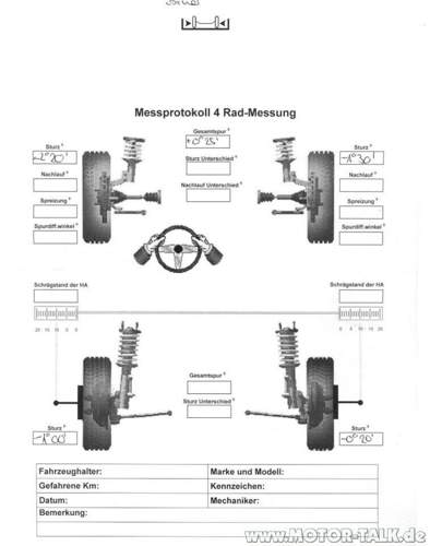

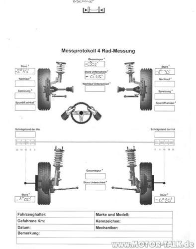

So, anbei auch mal das Protokoll von der zweiten Vermessung.
Sieht ja echt so aus als hätten die gar nichts gemacht. 🙁
Vor allem der Sturz vorne ist ja gar nicht innerhalb der Grenzen??
Nachher
Vorher
