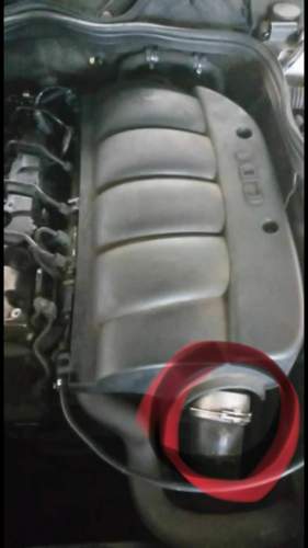

Was mir auf dem einen Video noch auffällt, hast du beim Beschleunigen ein starkes Luftgeräusch? Mir scheint der Druckschlauch nicht richtig eingerastet zu sein. Kann aber auch nur täuschen.

Gehört das so?
Der Anschluss sieht augenscheinlich so aus, als ob der nicht aufgesteckt ist. Kenne allerdings diesen Motor nicht.

Hatte ich gestern um 14:28 Uhr auch gefragt.
