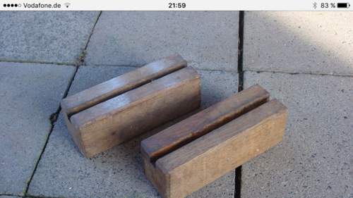

Den Wagen würde ich vorne auf Rampen fahren und hinten mittig hinter an der Hinter-Achse mit einem großen Rangierwagenheber kurz hochheben, um ihn dann seitlich nahe der Räder, jedoch innen an der Hinterachse auf Stützen wieder abzulegen. Oder alternativ mit Holzklötzen und Stützen an den hinteren original Wagenheberaufnahmen absetzen.

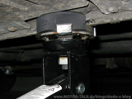

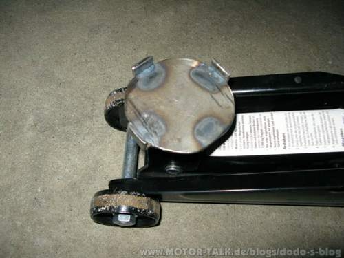

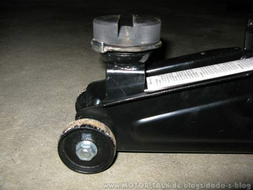

ich habe für einen bekannten eine aufnahme für einen Wagenheber geschweißt den puk hat er selber geschnitten für zum aufheben am falz
an den runden töpfen würde ich nicht anheben da kann es dir den unterboden nach innen drücken

ich hebe meine 1ser ( Cabrio und limo ) an den falzen auf mit gummitellern bis jetzt hat es nichts gemacht nur wichtig sind unterlagen so wie die holzklötze die du hast wenn du die noch mit einen Mousepad polsterst oder einen puk zuschneidest dann hast du keine Probleme

falsch!
die töpfe sind nicht nur im werk zum anheben sondern stehen sogar im handbuch als aufnahme zum anheben mit hebebühne!
siehe zb Golf 2 handbuch seite 125. ( soll ich dir ein foto davon machen)
da steht sogar da nur an der Stelle ist die hebebühne anzusetzen!
die falz ist nur für den mitgelieferten wagenheber!
ich hebe nutze beim G2 und wagenheber nur die aufnahmen für hebebühne seit ich den habe ucn das sind ca 16 jahre
