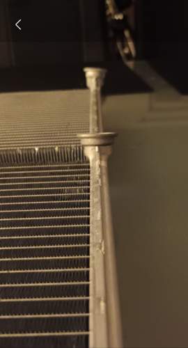

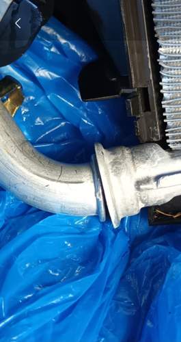

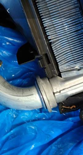

Wie 'das-markus' schon sagt muß der Übeltäter das alte G13 unbedingt raus. Schließlich ist dieses für die Verstopfung verantwortlich. Bezüglich der Marke des Wärmetauschers würde ich das verbauen was drin war. Ich hatte mich aufgrund eines Youtube Videos in dem ein Nissens verbaut wurde ebenfalls für Nissens entschieden. Dieser bzw. die Anschlußstücke waren nicht 100%ig identisch mit denen des alten verstopften Wärmetauschers. Somit konnte ich die Zuleitungsrohre nicht perfekt montieren. Sprich das System wäre nicht dicht geworden. Wären die Rohre Schläuche hätte das ganz sicher noch geklappt.
Also dann Nissens zurück und den gleichen Valeo der vorher auch drin war bestellt und alles hat perfekt gepasst. Mit dem Nissens hatte ich wohl nur Pech gehabt. Im Video hatte das bei denen keine Probleme gegeben. Das gute war bei mir dann das der Valeo günstiger als der Nissens war. Siehe Fotos die Abweichungen Valeo alt und Nissens neu. Das wäre niemals dicht geworden! Unschön war da nur dass das Auto noch Tage 'zerlegt' bis der zweite neue Wärmetauscher da war herumgestanden hatte ;-(
Vergleich Nissens / Valeo
Nissens
Valeo

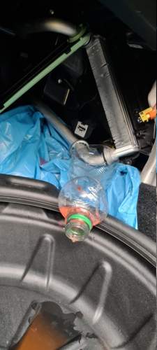

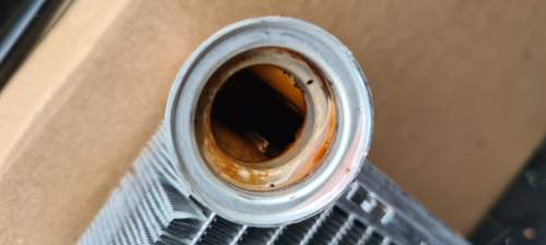

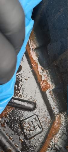

Guten Abend, heute wurde der WT getauscht. Alles super gelaufen.Danke für eure Hilfe!
20241116
20241116
20241116
Danke für die Rückmeldung. Das sieht immer sehr übel aus. Ich wüsste gern ob es sich bei den Bröckchen um Rost oder Kalk handelt, oder eventuell um das Glycerin.
