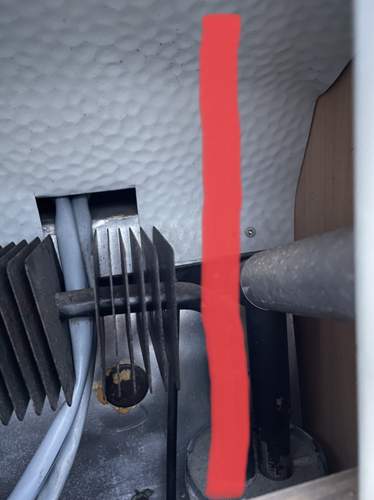

Moin Gemeinde,
da wir letzten Sommer, trotz Gebläse, Probleme mit der Abwärme vom Kühli hatten, habe ich mal im Netz geschaut. Und da bin ich auf ein Beitrag gestolpert, wo einer ein Alublech zwischen den Kühlrippen und dem Abgasrohr Montiert hat und das komplett vom Brenner bis oben. Hat da jemand Erfahrung? Ich hätte da jetzt bedenken, das sich dort zu viel stauwärme bildet. Dabei muss ich eh, weil mein Werkseitiges Blech 3cm über dem Gitter ist und ich das ändern möchte.
Bitte nicht über „auf den Kopf stellen“ diskutieren, Danke.
Thorsten

Die beste Lösung besteht darin sicher zu stellen das der Lauftaustritt mindestens 1/3 größer ist das der Lufteintritt.
Und das der Wärmestrom möglichst ungehindert ohne Ecken und Kanten nach oben abgeleitet werden kann.
In der Regel ist es doch so das nur unten quer (Kühlschrankbreite / am Boden) die kalte Luft angesaugt und über Ecken und Kanten nach oben abgeführt wird. Wenn die Möglichkeit besteht, unten rechts und links also in der Tiefe noch weitere Bohrungen ca. 20 -30 mm zu setzen kann das Wunder wirken.
MfG kheinz

Die Wärmeleitpaste ist neu. Ich denke, ich werde erstmal das Blech auf Höhe Gitter absenken, damit die warme Luft besser entweichen kann.

An sich ist das ja gut gebaut bei deinem Wohnwagen, mit Lüftung und Leitblech. Es wundert mich daher etwas, dass du da solche Probleme hast.
Wenn ich das richtig verstanden habe, endet das Leitblech nicht genau am Abluftgitter, sondern oberhalb. Dann kannst du das Blech natürlich noch etwas nach unten biegen, da entsteht dann schon minimal weniger Luftstau.
Wenn du das Abgasrohr gegen den Kühlkreislauf isolieren willst, würde ich auf Dämmwolle zurückgreifen. Das gibt es als fertige Rohrdämmung alukaschiert im Baumarkt. Wenn du damit das Abgasrohr ummantelst, hast du die Wärme optimal isoliert.
Wie ist deine Lüfterlösung? Doppellüfter am oberen Gitter, die Thermostatgesteuert nach aussen blasen?
Wenn du über deinem Kühlschrank an der Wand noch Platz hast nach oben, dann baue dort einen Abluftkamin innen als Kasten und führe die warme Luft innen an der Seitenwand so weit wie möglich nach oben heraus. Die Originalöffnung bitte verschließen. Es wird sich dort einen derartigen Kamineffekt entwickeln, dass du das Problem für immer und ewig vergessen kannst. Ich habe das seit 30 Jahren, das funktioniert einmalig gut. Der Kamineffektist die Lösung!!

Viele passiven Maßnahmen helfen meiner Meinung nach wenig. Ich hatte oben hinter das Gitter zwei temperaturgesteuerte Lüfter angebaut und die Luft nach außen geblasen.
Danach hatten die Bierdosen liegend auf dem Verdampfer auch in Südfrankreich bei +35° C gefrorene Wassertropfen auf der Oberfläche.

Für jedes Wohnmobil gibt es individuelle bessere und schlechtere Lösungen. Aus meiner Sicht ist die Isolation des Gaskamins im Fall von TDCI130 nicht wirklich sinnvoll weil der Kamin ja sowieso schon isoliert ist. Das Problem ist, daß die Luftzirkulation schlecht ist und im Gasbetrieb das Abgas zusätzliche Wärme in den Kaminschacht bringt (dies allerdings nur ganz oben und damit erzeugt das Abgas keine echte Kaminwirkung im Schacht).
Ich würde in dem Fall erstmal die Lüftervariante versuchen weil sie günstig ist und keine Umbauten am Fahrzeug erfordert. Wenn damit keine Besserung eintritt, dann kann man sich glaub alle anderen Maßnahmen auch sparen. Dann dürfte es am Kühlschrank selbst liegen.
