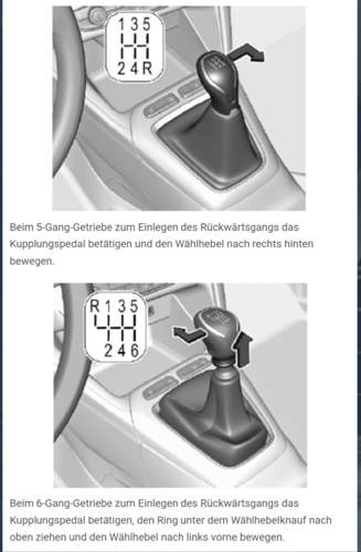

Ich fahre privat 2 Fahrzeuge, da ist die Anordnung der Schaltung komplett anders, der eine hat eine Rückwärtsgangsperre indem man den Gangheben nach unten drücken muss und im anderen Fahrzeug muss man einen Ring nach oben ziehen.
Auf der Arbeit fahre ich einen neuen Opel Corsa F, da ist der Rückwärtsgang an noch einer anderen Stellung ganz ohne Sperre.
Kann also passieren, dass man mit dem Privatfahrzeug auf dem Weg zur Arbeit nach unten rechts in den 6. Gang schaltet und 10min später mit dem Dienstwagen unten rechts den Rückwärtsgang hat (ohne Sperre). Und dies beim selben Hersteller.
Also wer da aus Versehen einen Schaltfehler begeht, ist mit Sicherheit nicht krank im Kopf.

@Pauliese schrieb am 7. März 2023 um 13:54:10 Uhr:
Den Dienstwagen würde ich bei Deinem KFZ Beauftragten mal reklamieren!
Das kann gar nicht sein, daß der R-Gang ohne weiteres während der Fahrt eingelegt werden kann.
Da muss einfach was kaputt sein.
Wir haben die 5-Gang Variante und da gibt es keine bedienbare Sperre (siehe Bild, obere Abbildung). Warum soll ich da zu meinem Chef rennen ?
Ob die bei Fahrt einlegbar ist, hab ich nicht versucht und werde es auch nicht testen. Ich kann mir aber nicht vorstellen, dass Opel im kleinsten Getriebe eine elektronische Sperre mit Stellmotor und Sensorik verbaut hat.
@Wikinger0815 schrieb am 7. März 2023 um 14:26:53 Uhr:
Dazu braucht es keinen Stellmotor oder sonstigen Schnickschnack. Das geht auch rein Mechanisch. Oder meinst du Opel wäre so blöd eine so offensichtlich Fehlbedienbarkeit einzubauen?
Die Manuelle Sperre beim 6-Gang im Bild:
Was meinst du, wieviele davon im nächsten Schaufenster landen, weil der Fahrer mal wieder den R-Gang im Stand eingelegt hat anstelle den Vorwärtsgang?
Ich kenne solche Spassvögel, die im Stand im R-Gang waren anstelle des Vorwärtsgangs.... darum die Sperre. WEnn der R-Gang hinten rechts ist, ist das unwahrscheinlicher.

Und ich kann mit Gewissheit sagen, dass der neue Corsa um 5-Gang-Getriebe keinerlei Sperren verbaut hat.
