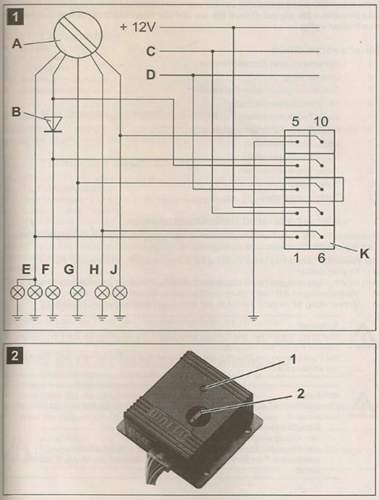

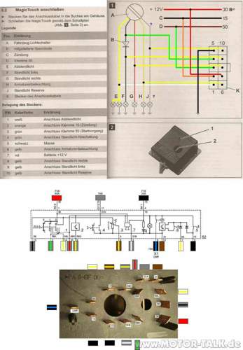

Habe mir zum nachrüsten ein Tagfahrlicht mit Coming Home Funktion zugelegt
für mein Omi 2,5 V 6 mit Xenon
Da ich mir den einbau leichter vorgestellt habe
bräucht ich eure hilfe
Wie gesagt Omi2,5 mit Xenon lischt

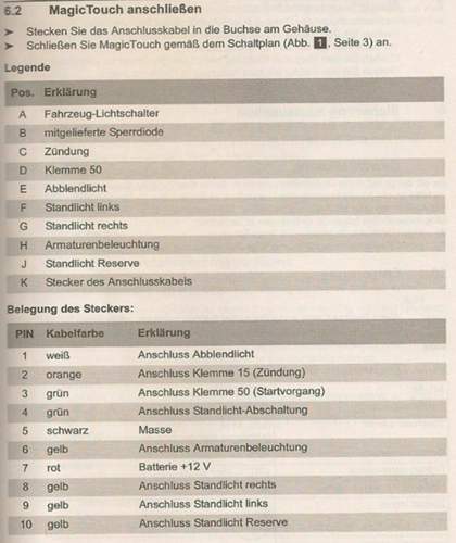

Suche ich Pinbelegung vom Lischtschalter
und zwar
Zündungsstrom
Klemme 50
Abblendlischt
Standlischt links
Standlischt Rechts
Amaturenbeleuchtung
Standlischt Reserve
Habe 2 Bilder aus anleitung mal angehangen
Hoffe kann mir einer Helfen von euch
Danke
Omi1lischt
Omi2lischt

da ich Stromlaufpläne nicht wirklich lesen kann bin leider kein Meschatroniker 🙄
Aber Das modul sollte mit den paar kabeln bei Guter anleitung auch so anzschliessen sein
Hab ja extra noch 2 Scanns beigelegt
Muss halt nur wissen Welches kabel woran ist ja klar 😁
Das sollte doch zu machen sein Gibt doch bestimmt jemand der diese Pläne Lesen kann
und mir ne kleine anleitung gibt
Danke nochemal
