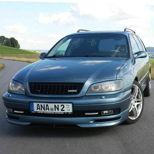

Würde gerne an meinem Omega Kombi Bj 96 Led Tagfahrlichter nachrüsten.Würde Sie gerne in die Schwarzen Kunststoffgitter über den Nebelscheinwerfern einbauen. Hat da schon jemand Erfahrungen gesammelt ? Welche taugen da etwas ? Vor allem welche lassen sich ohne rießen Aufwand anschließen.Habe mich im Net informiert, da gibt es scheibar die Möglichkeit das ein R87 Modul erkennt das die Zündung an ist und schaltet die LED an wenn das Standlicht angeschaltet wird werden die LED abgeschaltet oder auf 50% gedimmt.
Wie gesagt ich möchte nicht die Halbe Elektrik umbauen. Für einfache Tipsbin ich dankbar.

Hey! Die idee mit den schwarzen kunststoffgittern hatte ich auch aber da meine tfl leicht gebogen sind wie ne banane hätte das tfl mehr nach li und re geleuchtet als nach vorn! Wir haben das tfl unter die stoßstange gesetzt und zwar mittig(von der klappe der abschleppöse) hin zum nummernschild. Ist zwar nicht die wohl vorgeschrieben 60cm auseinander aber bis jetzt hat sich niemand beschwert! Bei mir ist es so geklemmt: zündung an ist tfl an,starten tfl kurz aus, motor läuft tfl an und bei einschalten des standlichtes geht das tfl aus!

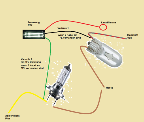

Es gibt unterschiedliche Schaltungen:
Je nach Konstruktion benötigen die LED TFL
Klemme 30 (Dauerplus), Klemme 31 (Masse) und einen Abgriff an den Standlichtern,
oder
Klemme 15 (Zündplus), Klemme 31 (Masse) und einen Abgriff an den Standlichtern.
Im ersten Fall ist es einfach: an Batterie (+ und -) und Standlicht der Scheinwerfer abgreifen.
Im zweiten Fall ist es etwas komplizierter. Von Batterie (-) und Standlicht der Scheinwerfer abgreifen.
Klemme 15 ( Zündplus) findet man im Relaiskasten im Motoorraum. Ein Messgerät hilft bei der Suche.

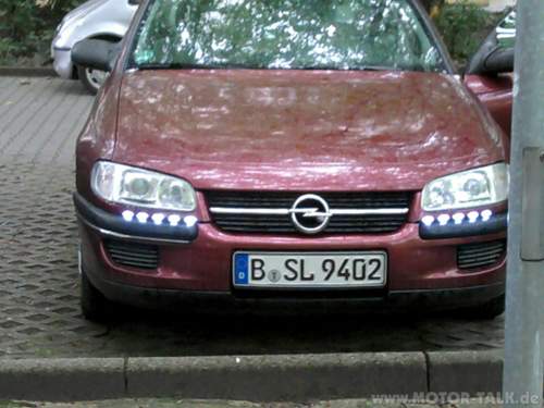

ich hab meine TFL´s in die Blenden unter den Scheinwerfern eingebaut...geht natülich nur, wenn keine Scheinwerfer-Reinigungsanlage verbaut ist...aber ich finde es sieht so ganz nett aus und vor allem, man wird wirklich schneller gesehen :-) Wenn dieser Einbauort interessant für dich wäre, dann schreib ich dir gerne noch, wie ich vorgegangen bin. Der Anschluß der TFL´s ist auch easy...(zünd)+ und - anklemmen und den Steuerdraht ans Lihtkabel (+) anschliessen...schon gehen die TFL´s mit der Zündung immer an und aus wenn du das Abblendlicht einschaltest.
Und genau das entspricht nicht der STVZO. Das TFL mus ausgehen (gedimmt werden) wenn man Standlicht einschaltet, nicht erst beim einschalten des Fahrlichts.
ansonsten sieht das sehr nett aus, ein Bericht, wie du sie an dieser Stelle montiert hast, würde mich interessieren.
