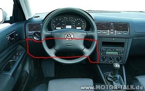

Hi kann mir jemand mal in dem Angehängte Bild makieren wo der Anschluss für den Storm (glaub dieser +35 oder so und co) ist. Habe die Lenksäulen Verkleidung oben und unten abgehabt und glaube den Stecker für die Blinker schon gefunden zu haben. Allerdings find ich nicht den Stormanschluss für die Anlage in der Anleitung steht unter dem Armaturenbrett aber das ja nicht gerade klein. Oder ^^

Also wenn du den Stecker hast, soll da Strom mit drauf sein, oder bezieht der Strom über sepparate Kabel?
Wenn ja, und er 12V braucht und Masse, Masse haste direkt unter dem Stellhebel (20cm weiter rein etwa) nen Masse Kontakt auf Karosserie und +12V findest du u.a. Offen am Iso Stecker wenn du das Radio rausziehst. Lässt sich auch wunderbar dorthinlegen, von Unter dem Lenkrad nach rechts zum Radio.
Einfach durchmessen mal sind die Roten Kabel ;D
Eins hat auch Zündung +, aufpassen

ja am ISO stecker am Radio die 12V kenn ich... stimmt das würde auch gehen aber nun schreiben die von Waeco in der Anleitung was von 35+ anschluss oder so unter dem Armaturenbrett und das ist so eine Öse zum irgend wo ranschrauben Masse sowiso 12V
Ich schau ebend nochmal nach und mach danach mal ein foto von der Anleitung villeicht weißt du was die damit meinen.
schau dir mal die Einbauanleitungan, auf Seite drei Steht was du demontieren musst.
Du musst an die Zentralelektrik, die sich hinter dem Sicherungsträger befindet. Dazu musst du die untere Verkleidung und das Blech da hinter abschrauben. Dort hast du auf alle Fälle Dauerplus und Masse, wie die genaue Klemmbezeichnung dort ist weiß ich nicht, dauert aber keine 5 Min. bis man die freigelegt hat.

Also die Öse Masse hab ich auch gemeint,
Du gehst einfach unter das Lenkrad... Wie im Bild Seite 3 von Frada(Die Verkleidung muss ab)
Dort ist oben eine Schraube, wo schon KAbel dranne sind, und so ein Abstandshalter (für 4 Kabel), DAs geht einfach auf ein Metall, dort kannst du Masse draufmachen.
Ist auf Seite 3 das zweite Bild, wo die Braunen Kabel dranne hängen ;D

danke schön werd ich gleich mal ausprobieren.
Hatte schon die Verkleidung ab und hatte auch den Sicherungskasten aber aber das Blech dadrunter nicht.
Hier nochmal das Bild zur Anleitung^^

Klemmen Sie das rote Kabel der MT-150 an die Schraubklemme "+30" an (unter dem Armaturenbrett, siehe Bild)
Klemmen Sie das orange Kabel der MT-150 an die Schraubklemme "75X" an (unter dem Armaturenbrett, siehe Bild)
Klemmen Sie das braune Kabel der MT-150 an einen vorhandenen Massepunkt
(Massepunkt unter dem Lenkrad sagt ihr ja? guck ich den gleich mal)

Wenn du das Plasteteil noch abmachst, wirst du alles auf dem Bild finden ;D
Vergiss nicht Kabel, die du dort montierst gut zu sichern, nicht das sie in die Pedale hinten rutschen ;D
Ja genau, schraube einfach die Verkleidung und das Blech ab, dann wirst du die ZE mit den genannten Anschlüssen finden.
hab alles angeschlossen funktioniert alles prima hab immer nur irgend wie voll angst das der Airbag einfach so los geht weiß auch nciht warum haha aber wer will schon ein Airbag ohne Grund ins Gesicht bekommen
