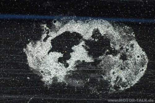

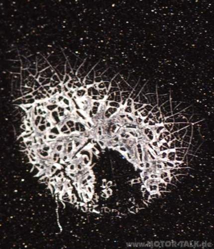

Ich könnte mir vorstellen, dass es keine "verbliebenen Fliegenreste" mehr waren, sondern eher Schäden im Klarlack durch die Fliegenreste. Denn dagegen kann die Knete nichts mehr machen.
Hallo
Genau so ist es auch mit Vogelkot,im Extremfall kann das dann so aussehen(Golf4) :
Gruß Matze
