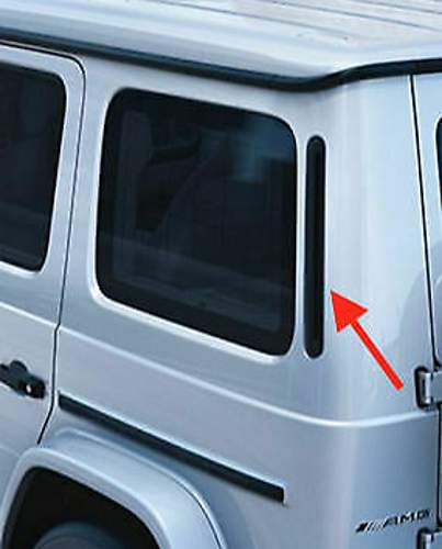

Wichtig ist auch, die Schläuche der Heckentlüftung (keine Ahnung, wie das original heisst) zu verlängern. Die sind ab werk viel zu kurz und spritzen ständig Wasser auf den ohnehin kritischen Bereich der Heckleuchten.
@fignon83 danke für die Tips
Danke auch für die INFO: gibt es da Vll Fotos von der Heckentlüftung oder eine Zeichnung???? Wie das Ganze ausschaut....
Ich könnte mich jetzt unters Auto legen und innen am Heck hochschauen und von den beiden Schläuchen (also pro Seite einer) ein Foto machen. Aber dann kannst du es direkt auch selber tun. Die Schläuche kommen von dieser Stelle und reichen senkrecht nach unten und enden zu weit oben.
Bildschirmfoto-2020-08-11-um-16-09
Alles klar jetzt hab ich es verstanden... recht herzlichen Dank
