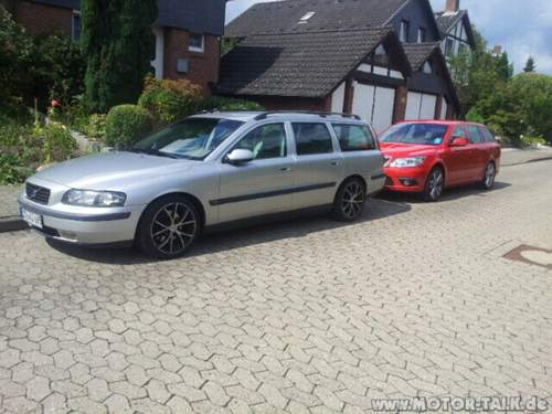

Moin!
Das mich die SuFu doch mehr verwirrt als weiter gebracht hat, hier meine konkrete Fragen:
- Welcher Wabengrill passt nun (ohne Nacharbeit) an einen V70-II, Mj2003 (P26)?
- Wer hat einen Bezugsnachweis?
Danke und Gruss,
Torsten

Ich habe einen komplett schwarzen (unlackierten) Wabengrill von Wagner&Günther an meinem 2001er V70.Dann gibt es noch eine Variante, bei der ein schwarzer Draht im Grill ist, das siehst du ggf. alles auf der Homepage.
Beide Varianten (Waben/Draht) gibt es auch in komplett silber oder schwarz/silber. Kosten waren nicht all zu hoch. Im bekannten Auktionshaus kannste auch mal schauen.
Da alles keine original-Grills sind, gibt es aber keine Befestigungspunkte für das schräge Volvo-Logo. Das Logo kann man aber (wenn man will) mit Karosseriekleber nachträglich am Grill anbringen.
LG
der Schwede

Die Sache mit den schwarzen Stöpseln ist schon ein super Tip. Oben sind, zumindest bei meinem Elch, mit einer Kunststofflippe abgedeckt, da fummelt man ziemlich rum. Die Stöpsel rausnehmen dauert keine Minute (für alle 😉 ). Dann kommt man mit nem Schraubendreher ganz leicht an die Clipse, ohne Handschuhe. Leider sind die Stöpsel nach dem herausnehme, wohl aufgrund des alters, teilweise beschädigt. Kosten aber vermutlich nur ein paar Cent.
By the way, der neue Grill passt. Jetzt muss die Verklebung der Volvo Spange trocknen und gut isses.
Nu noch ein paar Bilder.
