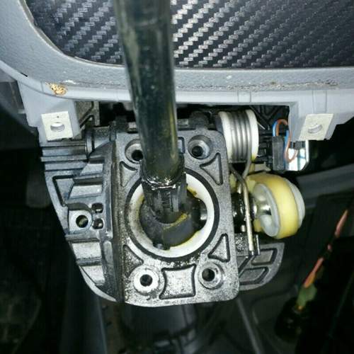

Aber mein eigentliches Anliegen wäre wie ich .muss ich die 30er Torxschraube lösen um die Feder zu entfernen. Bekomm ich dann die Kulisse inkl dem weisen besagten ET zu kommen. Habe Angst zuviel zu zerlegen oder das die Feder dann wegspringt ??

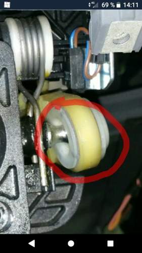

Hab mir jetzt auch das Teil geholt. 2 fragen. Das Teil ist auch bloß einteilig. Bekommt man das auch zerstörungsfrei drauf? Und wie bekomme ich das Teil (siehe Foto roter Kreis) ab?
Mfg Mirko
Montage des einteiligen Teils:
Hier war es bei mir so, dass ich den Schaltknauf (was man in der Hand hat mit den Bildern der Gänge) abmachen musste. Dann kannst du das neue Teil von oben aufstecken. Schau dir am besten das Video an: https://www.youtube.com/watch?v=a6XSpHY4IE0&t=12s
Den Gelenkkopf in dem roten Kreis kannst du einfach mit einem Schraubenzieher nach rechts wegdrücken (in der Mitte ist eine Kugel und das Ding ist auf die Kugel nur draufgesteckt. --> Vorher aber bitte den Stecker oben weg nehmen und die "Feder" demontieren. Wenn ich mich richtig erinnere ist dort wo der Metalldraht auf das weiße Platikrad aufgewickelt ist von rechts eine Schraube drin, die man abmachen muss.
Ok, danke.
Schaltknauf nur abziehen/schlagen? Ist nicht verschraubt? Bilde mir ein das die Tage irgendwo gelesen zu haben. Meiner ist übrigens bj 2009 falls das von Interesse ist.
Mfg Mirko
Bei mir BJ2007 war er nur gesteckt - jedoch so fest, dass ich ihn nicht abschlagen konnte. Es half der Dremel :-) vermute mal der war zusätzlich vom Vorbesitzer mit Sekundenkleber verklebt.
--> Das ist der große Nachteil des Ein-teiligen Ersatzteils. Es gibt das auch als zwei-teiliges Ersatzteil, da brauchst den Schaltknauf nicht abmachen.
Hab mir dann bei Ebay gleich einen neuen mit neuem Schaltsack für 20 € gekauft.
