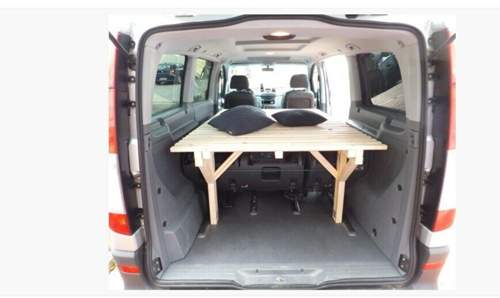

Hallo Leute, ich habe jetzt Google und die suche hier bei MT benutzt aber finde keinen sinnvollen antworten auf meine frage.
Ich brauche die Laderaummaße von allen 3 Fahrzeuggrößen um zu entscheiden welchen ich kaufe.
Ich hätte eigentlich lieber nen Sprinter um für alles alltägliche gut gerüstet zu sein. Allerdings bin ich mir nicht sicher ob der nicht doch ne Nummer zu groß wäre. Die Harley muss ziemlich regelmäßig rein und ab und an wird drinn geschlafen. Für viel mehr brauche ich nicht so viel Platz. Die Harley ist 2,35m lang und 1,38 hoch. Würde da auch nen W639 reichen?
Danke schonmal für gute Ratschläge.

Problem ist die Höhe:
max. 1,19 m mehr geht nicht ... selbst da müssen bd. Spiegel & Koffer runter.
p.s.: Höhe ist immer gleich ... kompakt ... lang ... extra lang !

Krass, danke hast mir sehr geholfen. Is ja ne Katastrophe das der Einstieg hinten so wenig Platz nach oben hat. Dann wird's also doch nen Sprinter, in gebückter Haltung ne 320 kg Harley verladen macht sicher keinen Spaß??
Genauso wird es, du sitzt z.B.: auf der Honda Varadero und fährst direkt in den bei MB gemieteten Sprinter

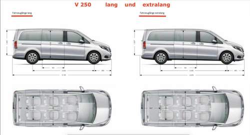

Sorry, meine Maße betreffen die neuen V-Modelle ... hier beträgt die lichte Höhe (von Bodenteppich bis Dachhimmel) die o.g. 1,19 m.
Mich verwundert in den pdf-Angaben von MB deren Höhe von 1,33m bzw. 1,29 m ... sollte die Gesamt-Fahrzeughöhe von 1,88m des V-Modell im Viano W639 so viel anders sein ?
Oder ist die Ladekante um 14 cm tiefer ?

Sämtliche Baureihen von diesen kl. Kastenwagen, ganz gleich ob Vito ... Viano ... V-Kl. ... Marco Polo oder Marco Polo Aktivy haben ein und dasselbe Grund-Skelett heute genau wie vor über 10 Jahren.
Die engste Stelle in diesem "Geburts-Kanal" liegt immer unterhalb der Heckklappen-Scharniere.
Innen ist jeder Wagen locker 10 cm höher, deshalb die mißverständlichen Maße aus dem MB-Schreiben pdf.
