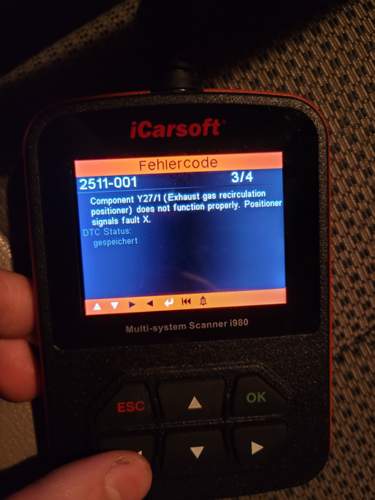

Wir sind nun vor ein paar Tagen in den Urlaub gestartet und direkt zu Beginn gab es das oben beschriebene Problem. Als wir dann auf der Autobahn waren, kam der Notlauf dazu. Fahren war trotzdem möglich, wenn auch mühsam. Zündung aus und an hat zu Beginn geholfen wieder ca. 100km zu fahren. Zuletzt hat auch das nicht mehr geholfen.
Nach einem Besuch zum Fehlerspeicher auslesen (Bild vom Fehlerspeicher im Anhang) und löschen, bin ich wieder ohne Probleme 600km gefahren. Dann Weiterfahrt am nächsten Tag und nach einem kurzen Stau, war das Problem wieder da.

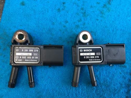

Welches Bj.? Was meinst mit Wellrohr reingepfuscht, ist das dicht oder bläst das ab? Der Mechaniker hat insofern Recht, dass sich teilweise Prallbleche in den Sammlern lösten und durch den Turbo gegangen sind und diesen beschädigt haben. Das wäre dann aber die letzte und teuerste Variante. Die häufigsten Probleme kommen aus dem Bereich der Abgasnachbehandlung durch Verkokung/Versottung. Wann wurde der Differenzdrucksensor erneuert und die Anschlussschläuche auf Freigängigkeit geprüft? Der Sensor kostet unter 100,- € und ist in 30 Minuten selbst gewechselt. Ratsam original MB Sensoren zu verwenden. Unter dem Abgasgegendrucksensor hat es einen 80mm lange Bohrung welche Zukokt. Diesen kann man mit einem 3,5mm Bohrer welcher 160mm lang sein sollte, damit er nicht hineinfallen kann, frei bohren. Das das Turbogestänge schwer geht wäre möglich, erscheint mir aber jetzt die Folge des Notlaufs und des Motorschutzes. In der Stellbox des Turbos gab es Drahtbrüche. Gerissener Ladeluftschlauch oder gerissener LL-Kühler verursachen auch Notlauf. Daher ist das Abdtuckdn der Reinluftseite eine gute Idee. EAKS, Turbosteller und AGR werden mit einer Spannung versorgt, geht eines der Teile schwer oder hängt fest, zieht es die Spannung runter und es können andere/weitere Fehlermeldungen gesetzt werden, die aber nicht ursächlich sind. Um die Regenerationen mitzubekommen und zu Ende zu fahren (15-20 Minuten) würde dir ein Zusatzanzeigedisplay von Ultra Gauge weiter helfen.

ich habe nun Abgasgegendrucksensor und Differenzdrucksensor getauscht und alles gereinigt. (Ich habe beides sicherheitshalber gekauft und dann natürlich auch verbaut).
Der Differenzdrucksensor und die Leitungen waren unauffällig. Beim Abgasgegendrucksensor war die Bohrung um ca. die Hälfte des Durchmesser zugesetzt. Das war die einzige Auffälligkeit.

Wo hattest die Sensoren (Ladedruck-/Differenzdruck) her, Zubehör oder Mercedes?
Hattest du am AGR etwas gemacht?
Ich würde die Reinluftseite Ladeluft auf Undichtigkeiten abdrücken lassen und/oder nochmal beim Freundlichen den Fehlerspeicher auslesen lassen.
Die Sensoren waren original Teile und am AGR habe ich nichts geändert.

In meiner Verzweiflung habe ich nun die IST Werte der Sensoren bei Motorstillstand gecheckt. Siehe da, der originale und neue Bosch Sensor hat nur ca. 0,5 bar Atmosphärendruck gemessen. Schnell auf den alten Sensor umgerüstet, IST Wert ermittelt - hat gepasst. Glücklich und ohne Fehlercodes und Notlauf probegefahren. Gestern die erste länger Tour. 150km bis zum Ziel ohne Probleme geschafft. Auf dem Heimweg dann in einer Baustelle mit 100km Beschränkung wieder Notlauf. Keine sonderliche Last, einfach nur dahingleiten bei gleichbleibender Drehzahl.

AGR schwergängig/hängt/Kupplungsstück defekt? Womit liest du aus, die Fehlercodes sagen mir nichts? Kannst du damit sehen wie das AGR regelt?
Xentry sagt „2359-002 Die Ladedruckregelung ist fehlerhaft. Sollwert unterschritten.“
Ich habe persönlich ein Gerät von iCarsoft.
Das AGR habe ich bisher nicht in den Focus genommen, da ich es mit MKL verbinde, bzw. die Fehler in Richtung Aufladung gehen.
Ich werde mal checken, ob ich mit meinem Gerät das AGR prüfen kann.
Ich habe auch ein ICarSoft, damit kannst du sehen wie das AGR in unterschiedlichen Prozentzahlen angesteuert wird, bei verschiedenen Drehzahlen. Bypasskanal hattest freigebohrt, Abgasgegendrucksensor erneuert. Wenn du den Sensor in ausgebautem Zustand anschließt und den Motor laufen lässt, kommt da Abgas aus der Bohrung? Aufpassen das der Turbo nichts ansaugen kann. Den Turbosteller hattest erneuert, dieser ist baugleich mit deinem ursprünglich verbauten gewesen?
