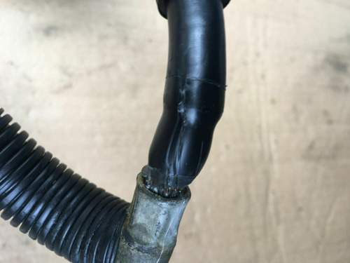

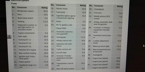

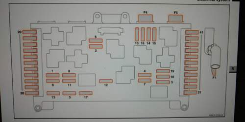

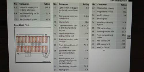

Hast du irgendeine Anzeigezusatzgerät welches dir die Ladespannung anzeigt verbaut? Mein Favorit wäre bei deinem Bj. das Hauptpluskabel. Oder ein teilweise gebrochener Messingbolzen, an dem das Hauptpluskabel von der LiMa über den Anlasser kommend dort angeschlossen ist, welcher oben am Sicherungskasten ins Innere dessen führt (letztes Bild). Das Pluskabel wurde bei mir (Bj. 2006) schon zweimal fällig. Kostet 70,- € herum und ist in 2h herum selbst getauscht.

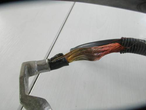

prüf mal das Kabel von Lima und Anlasser zum Sicherungskasten. Ist so ein dickes Y-kabel.
das kokelt gerne mal bei dem Modell.
Gute Nachricht, wenn es das ist, kostet nur ca 70€ und in einer Stunde ist es drin.
D7d05273-ef2b-43c6-9252-cf30fe382fbb
Sollte es das Kabel sein, würde ich das Geld für die vorherigen Reparaturen zurückfordern, wegen großer Inkompetenz!
