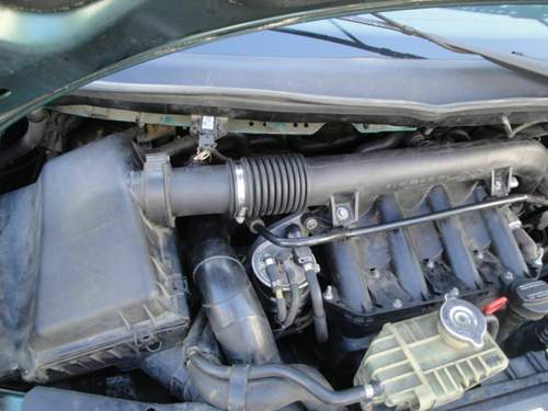

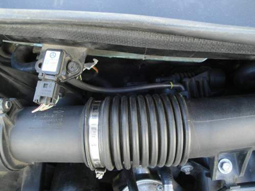

In der Zeichnung Bauteil 44 Unterdruckgeber Saugrohr ist der Schlauch oben und unten dran? Kabelanlage IO ?
Hallo db-fuchs, vielen Dank für Deine substanziellen Hinweise! Eingang Unterdruckanlage heißt für mich am Bremskraftverstärker neben dem dicken Schlauch die kleinen Abzweig-Schläuche überprüfen (foto morgen, wenn es hell ist). Ist das ok? Im Betrieb messe ich das morgen. Muss ich bei den Messungen sicherstellen, dass die folgenden Bauteile mit Unterdruck versorgt werden (--> T-Stück einbauen) oder kann ich einfach den Schlauch abziehen und meinen Druckmesser dranhängen? Damit ich Bauteil 44 richtig identifiziere, würde ich morgen ein weiteres Foto durchschicken. Kabel habe ich soweit sichtbar alle geprüft, aber natürlich noch nicht alle durchgemessen. Dank Dir herzlich und bis morgen!!

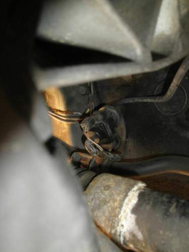

Einen schönen guten Abend miteinander! Zunächst möchte ich auf die Unterdruck-Verlaufsskizze eingehen, die db-fuchs eingestellt hat, vielen herzlichen Dank! Ich möche den Nummern Bauteilnummern zuordnen, zur Sicherheit, damit ich sie richtig identifiziert habe. Nr. 98 dürfte der Druckwandler sein, den ich schon erneuert habe und der AGR und Turbo mit Unterdruck versorgt, Nummer A0005450427, ich nenne ihne Druckwandler 1. Das Bauteil ohne Nummer rechts daneben etwa in der Mitte des Bildes ordne ich einem weitern Druckwandler zu, der auch rechts daneben sitzt (wenn man vor der geöffneten Haube steht) Nummer: 002 540 14 97 bzw. PA 4.6 - GF 30, ich nenne ihn mal Druckwandler 2. Bauteil 44 identifiziere ich mit einem Gummischlauch, taucht ja in der Skizze mehrfach auf. Den Unterdruckgeber Saugrohr verorte ich mal ans Saugohr, dort wo die Kurbelgehäuse-Entlüftung ins Saugohr mündet, dieses Teil hätte dann die Nr. 611 016 0630 bzw. PA66-GF30. Ist das korrekt?

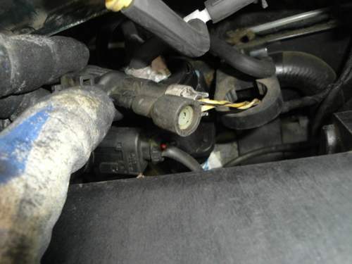

Jetzt zu den Ergebnissen: Wichtigste Erkenntnis: ich habe doch ein Unterdruck-Leck übersehen. ich war zu sehr fixiert auf Druckwandler 1, der ja Turob und AGR ansteuert. Aber Druckwandler 2 hat einen Ausgang, der in den Untiefen unter der Mischkammer verschwindet. Diesen hab ich auch geprüft, von Mischkammerseite her war er dicht. Was ich übersehen hatte, ist, dass auf dem Weg dahin ein zu großer Gummischlauch auf einen harten zu dünnen harten Nylon (?)-Schlauch gesteckt war. Damit hat der Empfänger vom Unterdruck von Druckwandler 2 sicher nicht den korrekten Unterdruck bekommen. Sieht übrigens genau aus wie Bauteil 44 in der obigen Skizze. Habe bei DB heute eine hoffentlich passende Gummitülle bestellt. Morgen weiß ich mehr.
Zu den weiteren Ergebnissen bzw. Antworten auf Eurer Rückfragen: Unterdruck direkt neben dem Eingang zum Bremskraftverstärker: zw. 800 und 900 mbar. Weiterhin auffällig: Druckwandler 2 hat zum einen diese Undichtigkeit im Ausgangsstrang, zum anderen ist wenn ich obige Skizze richtig interpretiere, nach unten ein weiterer Unterdruckanschluss (oben in der Bauteil-Mitte ist ja auch einer). Zum anderen ist der untere Schlauchanschluss bei mir einfach nicht besetzt. Es endet offen. Nirgends ein Schlauch in Sicht, der abgefallen sein könnte.
Was ich als Druckgeber Saugrohr ansehe habe ich mal elektisch druchgemessen. Widerstand zw. 12 und 14 Ohm. Spannung bei Zündung an ohne Motor sowie bei Motor an und allen Drehzahlen 0 Volt. Die Aussage von db-fuchs "Schlauch oben und unten dran" verstehe ich nicht, der ist direkt auf das Saugrohr gesteckt. Veilleicht ist das doch nicht der Unterdruckgeber, bitte um genauerer Beschreibung.
Zum Beitrag von Saftotter: ich meine genau das: wenn ich Unterdruck an nur den Eingang des Wandlers gebe, ist er nicht dicht und baut keinen unterdruck auf. Wenn ich den Ausgang verschieße, baut sich ein Unterdruck auf, ich kann von außen dann aber nicht beurteilen, ob der Wandler intern dicht macht, oder ob sich der Unterdurck gegen den Verschluss aufbaut.
Was mir auffällt, dass in der Skizze von db-fuchs ein Bauteil nicht enthalten ist, das bei mir vorkommt und mir Kopfzerbrechen bereitet. Es ist ein weiterer Duckwandler, ganz unten am Fahrzeug richtung Auspuff, Rußfiilter o.ä. (hab keine Bühne her, daher nur ungenaue Beschreibung). Er wird durch den gleichen Unterdruck versorgt, wie druckwandler 1, und holt sich auch seinen Atmosphärendruck über den gleichen Filter wie druckwandler 1. Jetzt ist es aber so, dass ich den Vak-Eingang von Druckwandler 1 nur dann dicht kriege, wenn ich den Atmosphären-ausgang von diesem Druckwandler unter dem Fahrzeug verschließe! Das heißt für mich, dass dieser ein Leck hat. Seht ihr das auch so? Ich bin mal gespannt, ob morgen mit dem neuen Schlauch Ruhe ist. Sorry, dass dieser Beitrag so umfangreich ist, aber es ist halt ziemlich genau ein Auszug aus meinem Werkstattbuch. Fotos hänge ich separat dran. Dank Euch für's Mitdenken!!

jetzt noch ein paar Bilder: hoffe die Titel sind selbsterklärend
Druckwandler-unterseite
Offenes-ende
P-wandler1-und-2
+5
