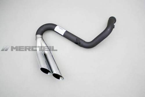

Aber es gibt u.U. Abhilfe: Traf ich doch neulich bei uns im Ort auf einen Blender "G":
G63 Kühlerfront, aber nur 'ne halbe AMG-Anlage...
-> Diesel ... im kurzen Gespräch erfuhr ich von dem Fahrer, daß sein 350BT mit einer Anlage von Brabus aufgemöbelt wurde:
Aus deren Online-Katalog:
463-670-35 BRABUS Auspuff Endrohr für G 350 Bluetec
nur für Langversion in Verbindung mit MB Serientrittbrettern
mit 2 schrägen Endrohren Ø 76mm links
Hat das Endrohr von Brabus hier schon jemand an seinem 350BT verbaut (siehe auch Anhang) und kann was zu Passgenauigkeit sagen??? 😕
Ich überlege, ob ich mir das Teil für meinen BT zulege. Bei MERCTEIL kostet es €777,00. Eigentlich ganz schön viel Geld für "nur Rohr ohne Topf und kein Sound" 🙄
Aber... "Blender" hin oder "Blender" her... wenn ich schon ein Fahrzeug fahre, bei dem Sidepipes (Auslass vor Hinterachse) offiziell erlaubt sind, dann sollte man die m.E. auch sehen und nicht unterm Fahrzeug verstecken. 😁😉
Vielen Dank schon mal... 🙂
