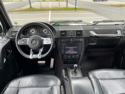

Motor, Getriebe und Innenleben (Konsole, Armaturenbrett etc) wurden neu eingebaut Optik auf Basis des Innenraums eines 2007er Modells. Fenster kamen wohl 2014 neue rein, neu lackiert 2021.

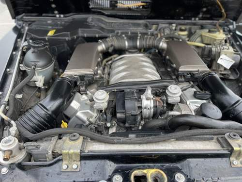

Laut Aussage des Verkäufers ist ein Motor mit 387 PS verbaut. Motor wurde wohl generell überholt und hoch gestuft, hat jetzt 5 Services durch sprich 50-60tkm gelaufen. Der G500 Originalmotor für dieses Baujahr (etwa 2000er) müsste der M 113 Motor sein, verbaut 1998–2007.

  • Kann jemand anhand des Bildes genauer erkennen ob es sich da um einen Mercedes Motor handelt und wenn ja um welchen?

Wenn ich schon das Lenkrad sehe, bei dem keine taste funktionieren dürfte, kann ich mir den Rest zu der Fuhre denken.
Nie und nimmer würde ich mir so eine Bastelbude antun.

Im Innenraum und an der Front etc. basteln viele rum. Für nen 2000er ist die 2007er Optik relativ schnell hingebastelt. Den Umbau kapier ich allerdings nicht, weil es ab 2007 zwar etwas anders aussieht, aber m.E. keineswegs besser. Dafür die Originalität aufgeben?
Aber gut... das würde mich jetzt noch nicht endgültig verschrecken. Sieht ja handwerklich ganz sauber gemacht aus. Tatsächlich bekommt man es sogar hin, dass dieses (optisch völlig unpassende) Lenkrad lauffähig wird und viele Buttons so funktionieren, wie sie sollen. Aber will man sich das antun?
Was mich final abschrecken würde, ist der Motorumbau! Da kann nichts mit TÜV- oder MB-Segen passiert sein. Du musst davon ausgehen, dass sich da keine einzige Werkstatt rantraut, weil man nirgends nachvollziehen kann, was/wie/wo hingehört. Dass das Auto TÜV hat, kann nur daran liegen, dass der TÜV-Prüfer das nicht gerafft hat. Rechnet ja auch keiner mit.
