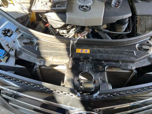

habe wieder ein Thema zum Rhino. Allgemein eigentlich geht es um den Motor.
Und zwar habe ich letztes Mal beim drunter schauen gesehen, dass ich Öl auf der Unterbodenverkleidung hatte und bin dem auf den Grund gegangen.
Meines Erachtens verliert er Öl aus dem Anschluss vom Ladeluftschlauch und fliest runter bis es halt tropft..
Hat jemand da schon Erfahrung gemacht, ob es lediglich am Schlauch liegt oder am Kühler woran er angeschlossen ist.
Habe euch mal versucht das auf Bilder zu verdeutlichen. Ignoriert die rostigen Bremsleitungen 🙂
Ladeluftschlauch unten
Ladeluftschlauch Anschluss Kühler

Die Ladeluftschläuche beim OM642 zu mindest bei den VorMopfs sind eigentlich recht dicht.
Da sind die vom Sprinter dagegen richtige Ölausscheider, da wackeln die Schläuche an den verbindungen.
Ich kann auf dem Bild nicht erkennen von wo das Öl austritt, die Dichtringe an den Anschlüssen gibts einzeln, falls es von dort ölt.
Wie ich herauslesen konnte, biste mit Motor reparaturen fit, da brauch ich jetzt nicht zu erklären wie die Schläuche sitzen müssen 🙂

Der LLS hat sich denke ich nicht geändert zwischen Mopf und Vormopf, bei mir ist alles dicht.
LLK zu erneuern ist in meinen Augen rausgeschmissenes Geld, es sei den, es ist für euch Trinkgeld.
Am LLK kann sich nichts abnutzen das der LLS da nicht mehr stramm sitzt, vorher wäre der LLS abgeflogen.
Es sei denn, der LLK hat einen Riss, das kann schonmal vorkommen.
Ich denke eher das LLS ist ausgelutscht und/oder die Schelle ist ermüdet.
Wenn ich es richtig in erinnerung habe, ist die Schelle mit dem LLS verankert mit krallen, keine normale Schelle.

Denke ich werde erstmal den Schlauch erneuern vielleicht ist eigen das Material ermüdet uns hält nicht dicht. Werde berichten ob es was gebracht hat.

Die Haltekrallen befinden sich am Stutzen des Ladeluftkühlers und da drauf sitzt die Metallmuffe des Turboschlauchs. Das Ganze ist mit einer Art Drahtklammer gesichert, die durch die Muffe hinter die Krallen des Stutzens greift In dieser Muffe sitzt ein Dichtring und der Schlauch ist unlösbar mit dieser Muffe verbunden.
Was ich nun checken werde, ist der Zustand des Stutzens am LLK, denn der unterliegt den Bewegungen des Motors, weil sich die Mufffe des LLS bei Lastwechseln des Antriebsstrangs geringfügig darauf drehen kann und so dann Metall auf Kunststoff reibt. Nach 180.000km kann es da dann schon mal klappern…
Genauso fahnde ich mal, ob und wo es passende Dichtringe einzeln gibt, denn einen ansonsten tadellos funktionierenden Schlauch gegen ein Ersatzteil für über 50 Tacken zu tauschen, ist für mich wie mit Kanonen auf Spatzen schießen.

So, der neue Dichtring ist drin und passt auch.
Die Reparatur ist aber nicht in einer halben Stunde erledigt!
Um an den Anschluss zu kommen, muss der Kühlergrill und das Mittelblech über dem Kühler raus, um genügend Baufreiheit zu haben. Etwas eng bleibt es trotzdem, aber es gibt schlimmere Stellen am Rhino!
Dazu muss zusätzlich das rechte Motorhaubenschloss demontiert werden, um den Bowdenzug daran auszuhängen. Dieser läuft nämlich mitten durch das Mittelstück und das muss beiseite. Der Bowdezug bleibt drin und das Blech wird auf der linken Seite abgelegt.
Als nächstes muss der rechte Ansaugschlauch zum Luftfilter raus und der Stutzen davon über dem Kühler nach vorn beiseite gedrückt werden. Das komplette Kunststoffteil über dem Kühler zu demontieren wäre eine Heidenarbeit und nicht angemessen, weil es an Stellen befestigt ist, für die man die halbe Frontpartie zerlegen müsste. Der Kunststoff gibt gut nach und wird auch nicht dauerhaft deformiert.
15cm darunter sitzt die Muffe vom Turboschlauch auf dem LLK. Diese hat ein spezielles Kunststoffteil als Demontagehilfe, in dem die aufgezogene Sicherungsklammer mit ihren abgewinkelten Enden einrastet. Ich habe als zusätzliche Sicherung zwei kleine Holzstücke neben dem Kunststoffteil unter die geöffnete Drahtklammer gelegt, um ein Zuschnappen beim Abziehen zu verhindern.
Der neue Dichtring mutet beim Einsetzen in die Nut der Muffe zu gross an. Das ist aber so gewollt und so muss man ihn geduldig in die Nut drücken, bis er sich dort völlig glatt rundum angelegt hat. Dieser Preßsitz garantiert, das der Ring auch dicht in der Muffe sitzt. Die schräge Innenlippe zeigt dabei in das Innere des Schlauchs. Sie hat Ähnlichkeit mit der Lippe eines Wellendichtrings.
Das Kühlermittelteil wird an den Enden von je drei Schrauben gehalten, zwei von oben und eine von unten! Speziell die unteren Schrauben gingen bei mir durch Rost im Gewinde recht schwer raus. Eine gewisse Schwewrgängigkeit durch Korrosion war an allen gelösten M6 Schrauben vorhanden, so das ich sämtliche Gewinde vor dem Zusammenbau nachgeschnitten habe. Die Schrauben habe ich ebenfalls weitgehend aufbereitet, um die Montage zu erleichtern.
Während das Abziehen des Turboschlauchs vom LLK recht leicht ging, erfolgte das Aufstecken von Hand mit deutlich höherem Widerstand. Im Vergleichsfoto de alten und neuen Rings sieht man, das der alte Ring deutlich schlanker wirkt. Er saß auch relativ spannungsfrei in der Nut, während man den neuen halt mit sanfter Gewalt auf seine korrekte Position in der Nut bringen musste.
Der Stutzen des LLK wies keine Beschädigungen oder Abnutzungen auf.
Den Schlauch wieder draufstecken ist problemlos, da der Stutzen eine kräftige Fase hat.
Ich gehe mal davon aus, das der neue Dichtring das Ölproblem am Turboschlauch gelöst hat.
Für die gesamte Reparatur sollte man rund drei Stunden veranschlagen.

Ich war heute mal rund 120km auf der Autobahn unterwegs. Die Geschwindigkeit lag im Schnitt bei 130km/h.
Anschließend Kontrolle am Turboschlauch und siehe da, alles wieder dicht! 😁
Der Dichtring aus meinem Link funktioniert also! 😉
