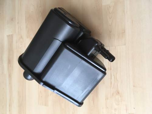

Kann mir jemand sagen, wie ich an den Kohlefilter ran komme? ( Also wo genau der sitzt)
Mein Schwiegervater hat bei seinem B220 Benziner exakt das gleiche Problem.
@Fireman13
(Also wo genau der sitzt)

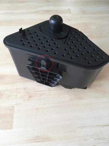

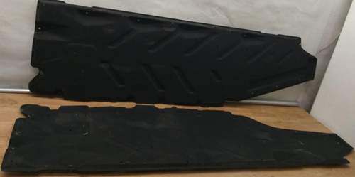

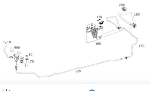

Der Aktivkohlebehälter befindet sich rechts neben dem Tank, unter der rechten Bodenverkleidung.
Somit beim Wechsel:
- Rechte Bodenverkleidung entfernen
- Beide Entlüftungsschläuche entfernen
- Achtung: Benzin Flüssigkeits-/Gasreste = Explositions-/Brandgefahr!
- Achtung: Vorgaben zur De-/Montage der beiden Schlauch-Schnellverbindungen beachten!
- Rastnase am Filtergehäuse drücken und Gehäuse nach oben schieben
wer_pa
Rastnase siehe Bild Beispiel Flilter B220 4matic:
Rastnase
Anschluß
