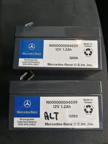

Ich hab heute meinen Starter- (80Ah) und den Stützakku (1,2Ah) getauscht und möchte ein kleines Feedback geben.

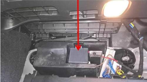

Austausch des 1,2Ah Stützakkus:
1. Fußmatte im Beifahrerraum wegklappen.
2. Alten Akku rausnehmen (steckt nur in einem 60x60mm großen Schacht)
3. Neuen anschließen und wieder zurück in den Schacht stecken.
=> Dauer des ganzen: 10 Minuten

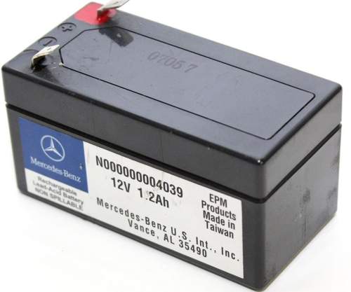

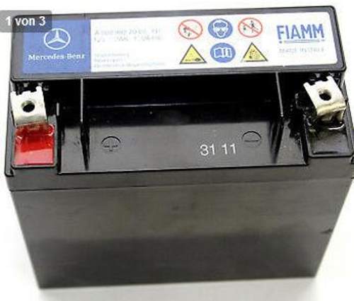

Ab Baujahr 11.2014, hat der W246 keine Stützbatterie = 12V 12Ah (Bild 1) für die ECO Start/Stopp Funktion mehr. Die s. g. Stützbatterie wurde durch einen Spannungseinbruchbegrenzer (Siehe Bild 2) ersetzt. Die Batterie mit 12V 1,2 Ah (Bild 3), die du erneuert hast, ist die s. g. Backupbatterie, die ausschließlich für die Spannungsversorgung der Parksperre im DCT Automatikgetriebe (Bild 4) benötigt wird. W246 Fahrzeuge mit einem 6 Gang mech. Getriebe, haben keine Backupbatterie (Bild 5).

wer_pa
Stützbatterie
Backupbatterie
