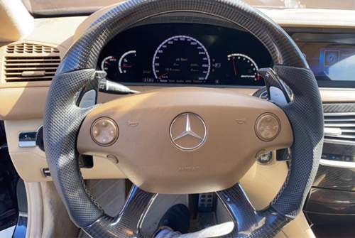

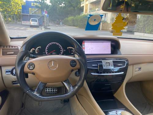

@W221420 schrieb am 21. Juli 2022 um 20:34:23 Uhr:
Hi Grüße euch , ich hab in mein w216 ein Lenkrad aus ein neuen Model eingebaut 2021 amg . Das Steuergerät im Lenkrad sollte auf meins schon codiert sein aber mein Auto akzeptiert die Codierung nicht . Kann mir jemand helfen oder hat jemand ein tip? Danke euch im Vorraus
Also das Lenkrad ist bereits in deinem Fahrzeug aber es funktioniert nicht?
Genau , hab jetzt so decoder von ein gekauft der das anscheinend öfters verbaut hat . Wenn es funktioniert werde ich es hier euch mitteilen.
Also es funktioniert alles , der Verkäufer hat mir ein neues Steuergerät mit ein Decoder geschickt .
Verkaufe mein altes Lenkrad wen jemand Interesse hat .

Mir hat er geschrieben das er das Lenkrad von Alibaba gekauft hat.
Alibaba aber du Must hinten die Aufnahme bearbeiten lassen und du brauchst ein decoder
@W221420 schrieb am 3. September 2022 um 21:18:14 Uhr:
Über mehr Details wären hier einige User sehr froh @W221420 ich mit eingeschlossen.
Ich überlege seit längerem so ein Umbau durchzuführen und deine Bilder haben mir nochmal den Ansporn gegeben 🙂.
Könntest ja mal näher darauf eingehen was du an der Aufnahme umändern lassen hast und welchen Decoder du dir bestellt hast.
LG Yasin
Mann muss die hinter ansteckhülse um ca. 1-0.5cm kürzen und den seitlichen nippel wegschleifen
Decoder hab ich noch ein da
Kannst mir ja gerne mal ne pn senden bezüglich des Decoders.

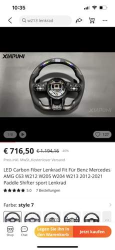

Servus ich habe ein cl500 Facelift und habe bei alibaba mir ein Lenkrad bestellst. Allerdings hat der nur 1 Kabel plus minus ( und ein obd Stecker weil das mit bluetooth alles steuert). Weis allerdings nichtmal was für ein airbag ich holen soll und ob da nicht noch Stecker oder sonstiges fehlt
4ee811f2-8686-4894-92e4-1d083e993108
Einfach die Beschreibung lesen.
Mercedes Benz W205 W212 W463 C63 S63 CLS63 E63
und der Umbau wird komplizierter als du denkst.
Der OBD-Stecker ist nur für die LED Spielerei.
Servus, kannst du mal bitte einen link reinstellen, wo und welcher Decoder das ist für das Lenkrad?
Denke mal das hier viele dankbar dafür wären.
LG
