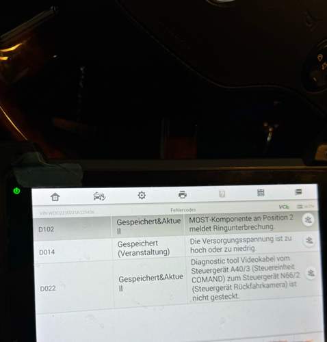

So ich war vorhin nochmal beim "Meister" der die Reparaturen vorgenommen hatte, hab ihn auf die immer noch bestehenden Probleme hingewiesen, er hat dann nach langem Hin und Her alles nochmal ausgelesen und gelöscht (ich durfte nicht zuschauen) bin dann ca. ne std gefahren inkl. Autobahn bin dann wieder zurück und wieder auslesen lassen. Kollege Rabe war mit einem anderen Kunden zugange, also rein in die Werkstatt und Fotos gemacht. In die Werkstatt werde und sollte ich keinen Fuß mehr setzen genug Kohle verbrannt. Einige Bilder sind nicht so toll geworden, stand etwas Unterdruck  🙄

Könnte mir jemand bezüglich der Fehlermeldungen etwas sagen und ob sich der ein oder andere Fehler daraus basiert, da ich eine viel zu schwache Batterie habe oder besser gesagt die falsche?
Die Fehler mit Radarsensor kannst du ignorieren, die kommen wen ein Ford vor dir fährt,
aber das Diagnosegerät sagt nicht die Wahrheit das kann nur Xentry.
Hattest du nicht gesagt Mercedes Spezialist?
Lauf schnelle weg den ohne Xentry, kommst du und er nicht weiter.
Can Fehler können eine falche Codierung sein, muss aber nicht, kann auch von unter Spannung kommen.
also mit Xentry auslesen, Fehler löschen, Probefahrt und wider Auslesen.
wie du schon selber bemerkt hast, rechnet sich eine eigene Xentry, von alleine.
