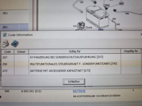

95Ah gab's bei SA-Code:
673 "Batterie mit größerer Kapazität"
Z07 "B7 Panzerung bei Sonderschutzausführung"
Z90 "Multifunktionales Steuergerät für Sonderfunktionen"
Keine davon hat er laut Datenkarte für seine VIN.

Ok, jetzt ist es amtlich 😛
Da könntest Du Dir aber auch gleich 95 einbauen und hast eine SA mehr🙂
Sry, aber was bedeutet SA
Sonderausstattung...Extras... ein Häkchen bei der Bestellung mehr 🙂
Aso, ok ja die Ausstattung ist glaub ich ok… 😁
