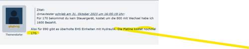

Das hast du doch, siehe Bild
Egs
@maxtester schrieb am 9. November 2023 um 12:46:50 Uhr:
Ja das ist richtig, Getriebefirma will 170€ dafür, der Wagen muss aber neu codiert werden.
