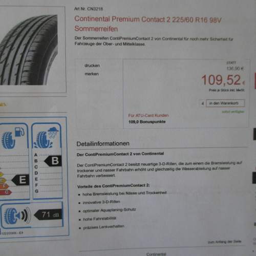

Mit ATU muss ich Rüdiger zustimmen, habe dort letztes Jahr im Winter ein Sonderangebot für Sommerreifen genutzt da kam ich sogar mit den Angeboten unserer Firma nicht mit. Ich habe außerdem die Atu Reifenversicherung schon zweimal in Anspruch nehmen können, die paar Euro zusätzlich haben sich auf jeden Fall gelohnt.
Frohe Ostern
Andreas
@ Rüdiger
Was Reifen anbetrifft habe ich mit ATU auch nur gute Erfahrung gemacht. Im März 2014 hatten die eine 20 % Aktion auf Sommerreifen. Da habe ich gleich geordert. So bin ich für 439 € zu 4 neuen Contis gekommen. Also S-Klasse muß nicht immer teuer sein , man muß halt immer mal schauen was geht.
