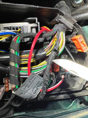

Ich stelle mich und meinen Wagen zunächst einmal kurz vor, bevor ich mit der ersten Frage ins Haus platze. Ich habe mir Ende 2022 einen S600 von 2000 gekauft. Der Wagen stammte aus ersten Hand, war lt. Wartungsheft immer bei Mercedes. Natürlich wäre eine geringere Laufleistung als 200.000 km schön gewesen, aber da ich aus der Suche nach einer "Fehlfarbe" war, blieb ich bei einem Wagen in alexandritgrün mit Helios Innenausstattung hängen. Seither bin bin nur wenige Tausend Kilometer gefahren, die aber angenehm entspannt und problemlos.
Im Alltag fahre ich seit 13 Jahren den selben Smart ED und schraube eigentlich nur an älterem Kram. Meine Fähigkeiten im Bereich der Elektrik, erst recht der Elektronik sind begrenzt.

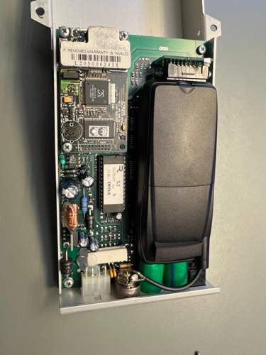

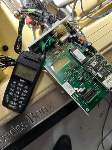

Ich hatte vor mit dem Wagen vielleicht Pfingsten nach Frankreich zu fahren, wollte aber vorher noch einen lästigen Stromverbraucher finden. Ich stiess bei der Suche auf eine zweite Telefonanlage, die m.E. raus konnte. Zum Glück habe ich nicht gleich alles rausgeschnitten, die Verkabelungen waren doch umfangreicher als man hätte für Telefon erwarten dürfen. Lange Rede kurzer Sinn ,der Wagen startet nicht mehr. Der Anlasser dreht aber es gibt keine Zündung. Ich meine keine Benzinpumpe zu hören. Wumpie69 gab mir den Hinweis (nochmals Danke!), dass es nicht nur ein Telefon ist sondern ein Telematiksystem, das die die Motorsteuerung eingreift. Ich überspringe an der Stelle ein paar Zwischenschritte, wie ich versucht habe die Telematik wieder nutzbar zu machen.

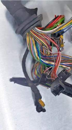

Der Eingriff in die Regelung findet, soweit ich bislang gesehen habe, über das Kabel statt, das ich mit der Messerspitze auf dem Foto anzeige (2 schwarze Kabel). Diese werden in den Beifahrerfussraum verlängert. Dies gemeinsam mit zwei weiteren Kabeln (dummerweise ebenfalls schwarz), die irgendwo am Sicherungskasten abgegriffen werden (muss ich dann später noch ran.
Meine Frage: Wo müssen die beiden Kabel korrekt angeschlossen sein, damit ich eine Chance habe das Kabelgelumpe rauszuwerfen?
Ich danke für Tipps!
Viele Grüsse
Rennflosse (Jörg)

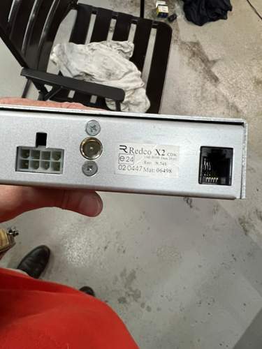

Wobei man durchaus bei Telit fragen kann, in welchen Redco-Geräten das Telefon eingesetzt wurde. Das dürfte doch ein Komplettpaket sein. Aber das mit dem Verfolgen der Kabel ist auch ein guter Weg, wobei ich würde vor weiteren Trennschnitten nochmal überlegen wie garantiert ChatGPT-Qualität ist. Dann ist des Rätsels Lösung ja schon in Sichtweite:), wenn auch noch nicht in Griffweite;)
Wen es einfach auszubauen ist, wäre es kein Diebstahlschutz.
Daran solltest du denken und dir einen Suchen der sich auskennt.
Es kann auch an der fehlenden, original Simkarte liegen.
Auch Codierungen, können geändert sein.
Wenn ich sowas einbauen würde wäre das irgendwo in einem Auto STG so codiert dass das Auto nicht startet wenn dieses Extragerät nicht einwandfrei eingebaut ist und einwandfrei läuft und sich nicht mit seiner Original SIM irgendwo melden kann.

Vielen Dank an alle die hier geschrieben haben! Gestern hatte ich keine Gelegenheit mich um mein „kleines Problem“ zu kümmern, da ich noch eine andere Baustelle habe. Dennoch habe ich mir zwischendurch so meine Gedanken gemacht. Die Reaktivierung der Box erscheint nicht möglich. Selbst wenn dies gelingen würde, möchte ich das Teil raus haben und meinen Wagen in auslieferungsähnlichen Zustand versetzen. Also vergessen wir die Box, das ist ein akademisches Problem für Liebhaber.
Kümmern wir uns nur um die vier Kabel. Folgende Schaltung erschien mir am wahrscheinlichsten:
Kabel 1) Dauerplus, denn die Box muss immer bestromt werden, weil sonst Akkuausfall droht
Kabel 2) geschaltetes Plus, denn die Box dürfte sich nach Wegfall der Stromversorgung dort scharf schalten
Kabel 3 und 4) Das sind jene, die aus dem Motorkabelbaum entspringen und verlängert werden. Original dürften diese eine relevante Funktion versorgen?
Ich habe also heute Vormittag alle Fremdeinbauten aus dem Fussraum entfernt und den Sicherungskasten VR einmal geleert um zu schauen wo die Anschlüsse den herkommen. 1) und 2) sind an den Sicherungen 12 und 20 für Türsteuergerät und Klima abgriffen.

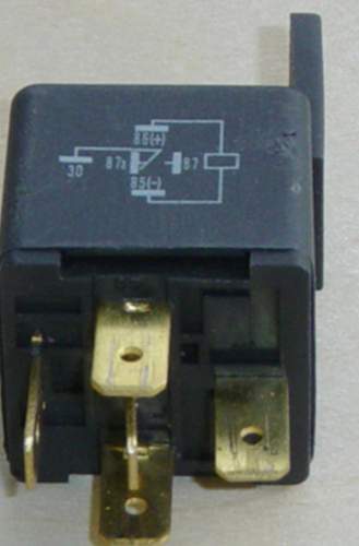

Also habe ich mir das Relais angesehen, das im Fussraum lag. Es sind natürlich weder Klemmenbezeichnungen noch Schaltbild darauf zu sehen. Immerhin eine Bestellnummer über die ich daran komme (Schaltbild siehe Foto). Klemmen 30 und 87a waren an die beiden originalen schwarzen Kabel aus dem Motorraum angeschlossen. Klemmen 85 und 86 wurden von der Box angesteuert. 87 war unbelegt.
Bevor ich weitermache und Strom draufgebe gehe ich erst einmal in mich, wie ich das wohl am an sinnvollsten mache. Ich werde berichten…
Schönen Restsonntag
PS: Ich blieb in einem Punkt vielleicht unklar. Kabel 1) und 2) waren bislang nicht direkt an dem besagten Relais, sondern gingen zur Box. Am Relais lagen dann Kabel an, die von der Box kamen. Ausser den beiden Antennen gingen keine weiteren Kabel von oder zur Box.
@Rennflosse schrieb am 1. Juni 2025 um 12:50:51 Uhr:
Schönen Restsonntag
Das verstehe ich jetzt nicht. Auf dem Relais ist doch das Schaltbild aufgedruckt.
Hast Du schon mal probiert, ob die Karre startet, wenn man die beiden schwarzen Adern verbindet?
Nachtrag:
Die Klemmen 30 und 87a werden vom Relais ja auch nur gebrückt.
@FrankyG schrieb am 1. Juni 2025 um 13:42:39 Uhr:
Ich habe natürlich das Foto eines anderen Relais aus dem Netz genommen um das Schaltbild darzustellen. :-)

Moin,
das Relaisschaltbild ist für Standard-Umschalte-Relais.
Klemme 30 bezeichnet hier den beweglichen Schalter, 87a ist der Ruhekontakt und 87 der Arbeitskontakt. 85 und 86 sind die Anschlüsse der Relaisspule.
Danach würde ein Anzug des Relais die beiden schwarzen Adern unterbrechen, diese kannst Du also gefahrlos direkt miteinander verbinden und dadurch die Ruhestellung herstellen.
Möglicherweise läuft dann die Motorelektrik wie im Original.
Wäre toll, wenn es so einfach funktioniert.
Es bleibt für mich aber eine optimistische Annahme, dass eine Blockade bei einem modern aussgerüsteten Fahrzeug über eine Abschaltung mit Relais an simplen Adern allein erfolgt (aber wenn es nur darum geht, die Versicherungsprämie zu senken, wer weiß?....)

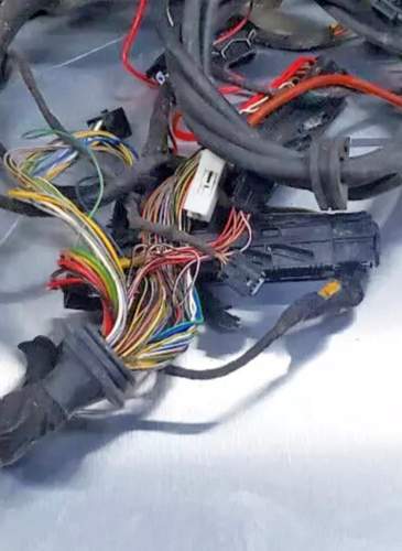

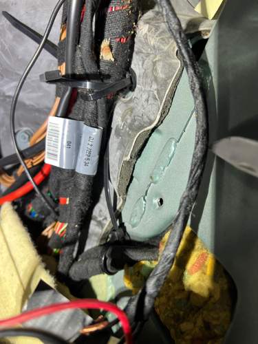

Dennoch bin ich schwer irritiert, dass es -im Moment- scheint, als ob zwei schwarze Kabel einfach aus dem Motorkabelbaum kommen um miteinander verbunden zu werden. Ich habe mir die im Netz angebotenen Kabelbäume mal angesehen. Wirklich hilfreich ist das nicht, mit Phantasie könnte man meinen, dass ein gelber Verbindungsstecker das Ende der Leitung anzeigt (siehe Bilder). Dann wären die Kabel verbunden. Aber warum? Sollte der Kabelbaum ab Werk solche Nachrüstungen vorgesehen haben? Erscheint mir, wenn auch nicht unmöglich, so doch zumindest unwahrscheinlich.
Ob die originalen Kabel verdrillt waren kann nicht beantworten. Ich habe bislang nur nur bis zu der Stelle freigelegt wo man die Verlängerung in den Fussraum gemacht hat.
Auch hierzu mehr morgen...
Schönen Abend noch
Vergleichsbild - gelbe Verbindindung unt
Vergl.bild - gelbe Verbindung rechts
auf dem ersten Bild siehst Du weiter oben eine typische "Endhülse". Das sind Verbindungsstellen im Kabelbaum, die als Verzweigungen dienen. Die werden auch in den Schaltplänen dargestellt. Endhülsen verbinden mehrere Adern gleicher Farbkombi, ganz selten ist auch mal eine Ader anderer Farbe dabei.
Die gezeigte Schrumpfhülse halte ich eher für eine Reparaturlösung. Wenn diese die beiden Adern vom Schalter Ruhekontakt der Zusatzelektronik kurzschließen hat da vermutlich bereits jemand das System gebrückt.
