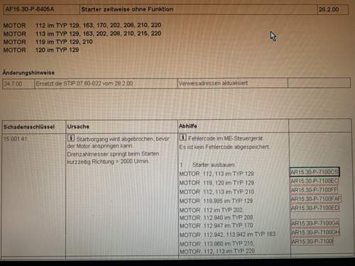

@RuedigerV8 schrieb am 7. November 2022 um 19:13:15 Uhr:
Das ist auch in unseren FAQ abgelegt, hier der Link: Klick hier, dauert etwas, bis die Seite sich aufbaut.
lg Rüdiger 🙂
Zitat Rüdiger:
"Es gibt ein WIS-Dokument, in dem die Abhilfe erklärt ist (keine Ahnung welches).
Der Anlasser führt nach dem kurzen Drehen des Zündschlüssels den Anlaßvorgang von allein durch, bis der Motor läuft (mit einem Zeitlimit).
Dabei wird auch ein zu hoher Anlasserstrom erkannt (z.B. Starter festgefressen) und der Startvorgang dann zur Verhinderung einer Überbelastung der Kabel, Batterie, etc. abgebrochen.
Genau das war bei mir passiert. Durch einen zu hohen Reibungsfaktor von Anlasserritzel zu Zahnkranz erkannte das System eine Überlastung und der Startvorgang wurde abgebrochen."
Die WIS Empfehlung lautet: Anlasser ausbauen, Anlasserritzel mit MB Spezialfett leicht fetten.
Hallo Rüdiger,
Du meinst bestimmt das WIS Dokument im Anhang ?
Es war tatsächlich eine häufige Kundenbeschwerde beim MB Händler nach Einführung von FBS3.
Oft wurde dann Anlasser, Batterie oder sonstwas erneuert ohne Erfolg - bis Daimler-Benz dann mit der Info in Tipps und dann im WIS herauskam. Es fühlte sich tatsächlich an wie eine schwache Batterie.
Es war so wie es in WIS beschrieben wurde. Man dreht den Smartkey in die Startposition und hört dann sofort wie der Anlasser in den Zahnkranz eingreift - ein Klackgeräusch . Mehr passiert nicht, da der Startvorgang sofort abgebrochen wird. Bei mehrfachen Versuchen springt er dann doch an. Bei niedriger Batteriespannung hatte man bessere Chancen daß der Motor ansprang.
Den Anlasser hat wohl niemand ausgebaut, die besondere Paste gemäß WIS wurde auch nicht benutzt, da ein geeignetes Sprühschmiermittel bei laufendem Motor das Problem behob.

@Fitzcarraldo1 schrieb am 8. November 2022 um 05:32:49 Uhr:
lg Rüdiger 🙂
Hallo Rüdiger,

Nein, lies doch mal was Rüdiger bezüglich Anlasserstrom weiter oben sagt, bzw. was im WIS Dokument steht.
Anlasser ist nicht defekt.
Daimler-Benz hat das seinerzeit schon ganz richtig erkannt und die richtige Empfehlung an die Händler gegeben.
