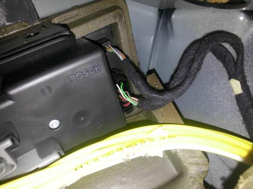

bin nun stolzer besitzer eines Mercedes W220.
Was mich natürlich stört ist im Moment das ich keine Cd-abspielen kann.
Habe mich hier schon ein bisschen eingelesen, habe aber noch paar Fragen.
Sollten Kabel für den Wechsler bereits verlegt woren sein, wo finde ich Sie dann:
Ich habe nämlich links im Kofferraum so ne mulde....habe die Verkleidung abgemacht und nur folgende Kabel gefunden(siehe Bild).
Falls dort keine Kabel verlegt worden sind, könnte ich ja n MP40 ins Handschufach packen oder??
Das ist ja ne qual die Kabel bis in den Kofferraum zu verlegen!
Und welche Kabel brauche ich genau dafür??
Habe jetzt das Comand 2.5 DX ohne Bose Anlage, mit einem Nokia Telefon!
Vielen Dank

Das lag wohl daran, dass der MP40 nur erstklassige SD Karten verträgt. Das Thema hatte ich mit einer Billigkarte vom Supermarkt auch. Titel fing an zu spielen dann ein seltsamer Ton und dann sprang das "Laufwerk" von CD 2 auf CD1. Karte gegen Markenware ersetzt ==> Bingo, seit fast einem Jahr.
Wichtig ist welches Bussystem drin ist. Es muss D2B sein, für MP40Zitat:

MP40 von Schulte ist immer der gleiche. Es gibt nur EINEN
lad dir die Bedienungsanleitung aus dem Netz runter, da findest du alles was wichtig ist zum anschluss
Danke, ich hab ihn nun mal bestellt, ich berichte vom Einbau ob's gut geht. Da ich ja schon den cd-Wechsler im Kofferraum habe dürfte es ja Plug&Play sein.

Ja CD Wechsler raus und den MP40 angesteckt. Du musst nur noch eine Befestigung für den MP40 machen. Evt. Klettband am Wechslergestell. Ich hab den alten (kaputten) Wechsler ausgeräumt und den MP40 in das Gehäuse geklebt und nutze die schiebeöffnung als Schutz vor Staub von oben.

Lesen ist immer ein großer Vorteil. Der MP40 ist ein kleines Gerät das SD und Flashkarten lesen kann. Der kann also Musik spielen und zwar auch MP3 Format. Mit DVD und "schauen" hat das nichts zu tun. Der MP40 wird an den D2B Bus und den schwarzen Stecker des ausgebauten CD Players angeschlossen. FERTIG
