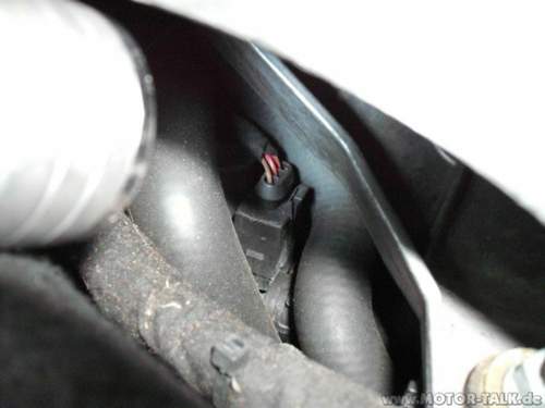

Davon losgelöst.Ich habe heute mal nochmals genau hingeschaut.
Heizleistung in voller Höhe erst ab exact 80 c Wassertemperatur. Lustig ist, dass die Fondaustrittsdüse in der Mitte aber schon vorher warme Luft abgibt.
Der Fühler am Dach saugt ein Tempofetzen(welch gefährliches Wort) gut an.
Meine Standheizung heizt das Wasser immer brav bis ca 50-60 c auf.
Die letzten Tage war das Wasser warm, die SCheiben leicht angetaut, aber der Innenraum nicht entspredchend 60 c Wasser aufgeheizt.
Sollte ich die Einheit Umwälzpumpe/ Duoventil direkt komplett rauswerfen? ICh werde mir auf jeden Fall erst mal eine gebrauchte besorgen, bevor ich alles auseinander pflücke. Kann man ja dann direkt wechseln. Ein laufgeräusch höre ich nämlich im Stand ohne Motor nicht.

Ich versuche mal die Bilder vom Gerd einzusetzen, evtl. gehen sie ja von mir ans Forum?
Duoventil-4
Duoventil-3
Duoventil-2

Ja, nun sind sie sichtbar.
Ja, jetzt kann man die Bilder ohne Probleme aufrufen.
Danke!
Sano
