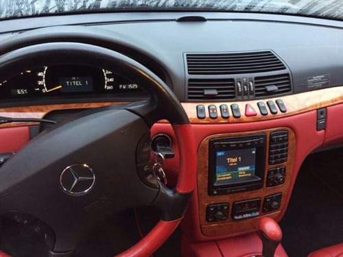

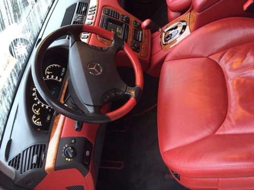

Ja also das Fahrzeug liegt mir schon ein wenig am herzen. Allein die Farbkombination sehr edel und selten. Gefällt mir sehr gut aber ich hatte nicht vor jetzt ein kleines Vermögen zu investieren. Elektronik funktioniert einwandfrei habe die letzten 10.000km ohne Probleme gefahren ist halt von unten von Rost befallen.
Anbei mal ein Bild vom Innenraum und Zustand von außen.
+2
Ich werde mich mal genauer informieren und bei "alten Bekannten" nachfragen ob man vielleicht günstiger Schweller auftreiben könnte. Danach werde ich mich wieder melden.
Die Farbkombination ist echt stark! Wäre schade, wenn der in die Presse müsste...
