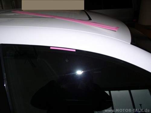

Hallo Mitglieder,
habe einen S320 aus 99 wo bei allen vier Fensterscheiben zwischen dem Doppelglas Dreck oder Schmutz dazwischen ist den ich nicht wegbekomme. Wenn die Fenster ganz zu oder auf sind sieht man die Flecken nicht, aber würde das trotzdem gerne beseitigt haben.
Hat vielleicht jemand einen Tip ??? Bin schon am überlegen die Scheiben zu tönen in schwarz damit man die Flecken nicht sieht aber leider geht das nur bei den hinteren Scheiben
Hab mal ein paar Streifen geschnitten, musste diese aber 6 mm breit machen sonst hätte es an einer Scheibe nicht ganz abgedeckt.
Meine Fotos sind natürlich nicht unbedingt der Hit, ich hoffe man erkennt trotzdem was.
Foto 1 und 2:
Damit man erkennt wie viel von der Scheibe unter dem Gummi verschwindet. Es wäre theoretisch möglich den Streifen ca. 15-20 mm breit zu machen ohne dass man ihn bei geschlossenem Fenster sieht. Bei dieser Breite ist es dann wirklich Geschmackssache.
Foto 3 und 4:
Das ganze wie es fertig aussieht und als Beweis dass ich das Schweinchenrosa wieder entfernt hab :-)

Wenn es Dich stört: Scheiben tauschen!
Sonst ignorieren.
Das Problem haben sehr viele W220, siehe auch unter "Cola-Scheiben".
lg Rüdiger:-)

Hallo, laut Aussage vom Glasmann des Vertrauens sind die Seiten und Heckscheiben wie eine Frontscheibe aufgebaut (2 Scheiben mit einer Folie) dazwischen. Gegen die Flecken ist man aber machtlos

Hallo S-Klasse Gemeinde,
Das Problem mit den Cola-Scheiben ist ja hinreichend bekannt...auch mein Cl500 / W215 blieb dabei nicht verschont.
Habe an allen Scheiben eine ca.0,5 cm schwarze Folie am oberen Rand vom Fachmann anbringen lassen ( war übrigens bei der vorherigen S-Klasse Standard )..... sieht sehr hochwertig und edel aus und das Thema Cola-Scheiben ist Thema von gestern.
besten Gruß Tyroler

Hallo Patrick,
Den Folienrand ( einseitig ) habe ich bereits vor ca. 3 Jahren in meiner MB-Werkstatt anbringen lassen, wobei MB den Folienfachmann dazugeholt hat. Der Preis für alle 4 Scheiben war Euro 40.- .... also wirklich nicht der Rede wert und das Thema Cola-Scheiben war vom Tisch...Folienrand hält allen Umständen bzw. Waschstraßen stand und sieht Klasse aus....kann ich nur jedem empfehlen, den die Cola-Scheiben stören....und bitte vom Fachmann anbringen lassen und nicht selber Tim Tailor spielen 😉
bG Tyroler
Foto 1 und 2:
Foto 3 und 4:
