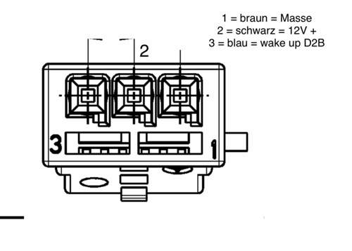

Ich bin hier neu im Forum .
Ich fahre einen W 220 E 320 CDI 2004 und möchte in diesen einen DVBT Tuner von Dietz einbauen.
Nach einem Gespräch mit Dietz sagte man mir , ich sollte das Comand ausbauen und schauen ob dieses einen Videoausgang hat .Gemacht , getan ...Ergebnis keinen Videoausgang .
Gib es irgend eine Möglichkeit trotzdem DVBT nachzurüsten ?
...ein noch Wechsler ist im Kofferraum
Danke für Eure Hilfe

@Bamberger_1 schrieb am 28. April 2021 um 21:47:07 Uhr:
Schau mal die F23 an, das soll TV sein, vielleicht KL15 oder KL30
@BarthoCUX
werd ich prüfen, danke 🙂
nur für den fall, hast du ggf. auch Pinout vom CD-Wechsler? würd mich alternativ dort mit rauf klemmen.
Edit :
@Bamberger_1 F23 war durchgebrannt, hätte vielleicht doch die Batterie abklemmen sollen als ich den TV Tuner anschließen wollte.
Merkwürdig nur : CD Wechsler ging dennoch
Hab sie durch 7.5 A ersetzt und mache morgen den zweiten versuch.
@BarthoCUX bitte sehr
51932b46-8874-4ecd-ace5-64a9bb0445a2
@Bamberger_1 schrieb am 29. April 2021 um 20:11:12 Uhr:
wakeup D2B ist kein Zündplus oder?
Nein das ist nur ein Impuls der den Busteilnehmer aufweckt wenn er dran ist. Aber Klemme 2 ist wahrscheinlich Zündungsplus. Musst du mal nachmessen.
