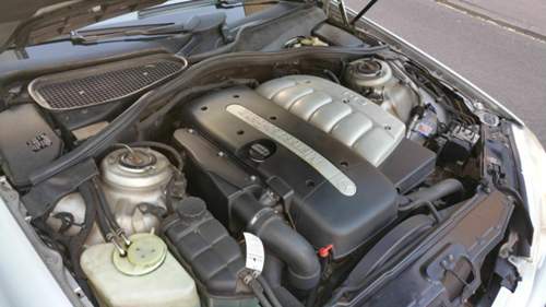

Hallo Forumskollegen,
Wir sind in den letzten Tagen auf der Suche nach einer S-Klasse W220 im bezahlbaren bereich.
Zwei von den angeschauten haben wir Probegefahren. Jeweils einen 320 CDI.
Bei einem Fahrzeug hat nach Start des Motors und öffenen der Haube, wie man das halt so macht um alles abzuchecken, es fürchterlich nach Abgas gestunken.
Am Ende der Probefahrt habe ich ncohmal im Bereich der Scheibenwischer geschnüffelt und mich hätts fast umgehauen wegen Kohlenmonoxid Vergiftung.
Ich habe mit der Taschenlampe ein bischen geschaut, könnte aber weder den Austrittsort lokalisieren noch was hören. Ich bin bis dahin immer davon ausgegangen, das man ein Loch, egal wo, oder ein Undichtigkeit im Abgastrakt immer auch hören muss.
Aber nix. Ganz leise und Mega gestank.
Könnt Ihr mir einen Tipp geben?

Kohlenmonoxyd haut keinen gestanksmäßig um, das ist ja gerade dessenTücke, es tötet unbemerkbar.
Der hier festzustellende Gestank ist zB auf verbranntes Öl zurückzuführen, das auf heiße Motorteile abtrofte -zb Auspuff, wenn verbrannt, dann weg. Der stinkende Rauch hängt länger nach.
Motor mal von unten ansehen, nach Abnahme der Unterbodenverkleidung.

Injektoren undicht . Abdeckung runternehmen und kontrollieren
Habe ich auch Mal gehabt das Problem bei mir wahr ein Injektor undicht
So war es bei uns auch!
