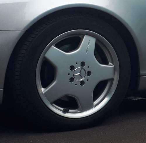

Tatsächlich habe ich ein Paar Felgen, da passen die Sensoren nicht. Aufgrund der Felgenkonstruktion sind die Ventile sehr kurz und die Sensoren würden überstehen.
Das Sind allerdings Felgen vom W221, die beim Kauf auf meinem V220 montiert waren.
Auf diesen Felgen steht jetzt mein alter W220.
Bild 1 TireMoni an AMG-Felgen
Bild 2 V220 am Tag des Kaufes, noch mit den W221-Felgen, bei denen die Ventile zu kurz sind.
lg Rüdiger 🙂

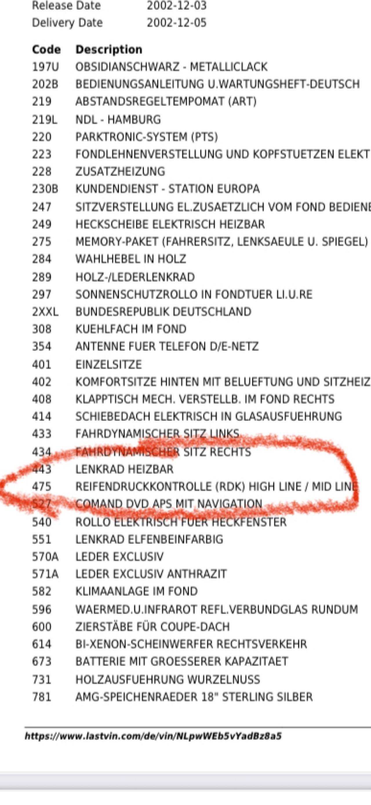

Hallo Jungs, Danke für eure Feedback ich wüste auch nicht ob ich RDK vorhanden ist Dank Lastvin.com habe ich tatsächlich eine Überwachung für meine s500 4 Matic wird beim nächsten Reifenwechseln nachgeschaut ob neue Sensoren einzulernen möglich ist

@Davidev schrieb am 31. Dezember 2024 um 07:57:30 Uhr:
Bei der RDK gibt es keine Sensoren.
[/quote
Hi, hier habe ich die Ausstattung gefunden:
475 527 REIFENDRUCKKONTROLLE (RDK) HIGH LINE / MID LINE
