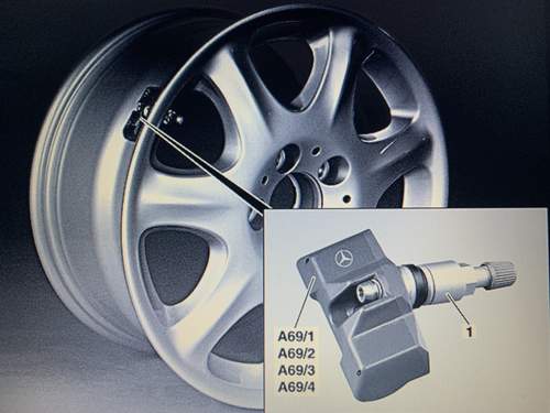

der W220 war lieferbar mit Reifendruckwächter - siehe Anhang.
Was steht denn in Deiner Datenkarte ? Code 475 ?

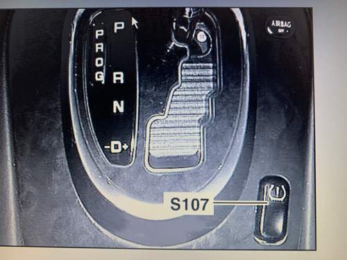

Ein Steuergerät, Antennen und Druckgeber in den Felgen werden benötigt und der Schalter neben der Schaltkulisse.
Press/sensor
Der Felgenhersteller hat damit nix zu tun, die Sensoren funktionieren unabhängig davon, ob "Mercedes" draufsteht oder nicht.

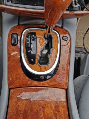

Befürchte aber, das es dann tatsächlich nicht geht, denn neben meiner Schaltkulisse habe ich nur den WS Schalter, Airbag aus und Restwärme.

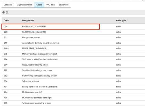

Ja gib doch mal die FIN bekannt, dann kann man schnell sehen obDu das hast.
Kannst auch in lastvin.com gehen, da siehst Du die Datenkarte

grundsätzlich richtig, aber die Sensoren, welche ich bestellt habe, sind für original Mercedes Felgen. Und die passen nicht auf meine tatsächlich verbauten Felgen. Meine Überlegung ist jetzt, da ich demnächst sowieso noch einen zweiten Satz Felgen benötige, original Mercedes Felgen zu nehmen, damit ich das System nutzen kann. Würde aber nicht funktionieren, wenn außer den Sensoren weitere Hardware im Fahrzeug verbaut sein muss, damit das System funktioniert. (Empfänger oder so etwas in der Art.) Merkwürdig finde ich nur, das die Anzeige kommt, wenn ein solches System doch gar nicht verbaut ist.

super Tip das mit Lastvin.com, habe die Karte gleich mal als pdf runtergeladen und ausgedruckt. Kommt gleich ins Fahrzeug! 🙂
Die FIN ist WDB2200261A212146
Habe die pdf mal angehängt.
Danach habe ich ein solches System 🙂

was bitte ist der Code 026 SERIENVERSUCH SBC 3 ?
Laut der Datenkarte hat er ja RDK.

@Fitzcarraldo1 Was für ein Schalter neben der Schaltkulisse soll das denn sein? Hast du davon ein Bild?
@Christian Harm schrieb am 18. März 2023 um 11:41:04 Uhr:
@Fitzcarraldo1,
Uhh....hat deiner am Ende eine SBC-Bremse zu Versuchszwecken drin? Das wäre ja der Hammer.
EDIT: Entwarnung. Ist wohl nur ein Schlüssel entfallen.🙂

Kann gut sein, das es eine solche Vorschrift gibt, aber dazu müssten überhaupt erst mal welche da sein, die man ersetzen könnte. Leider waren vorher keine drin, deshalb habe ich ja jetzt welche bestellt. Das mit dem Schalter würde mich auch interessieren. 🙂
siehe Anhang
