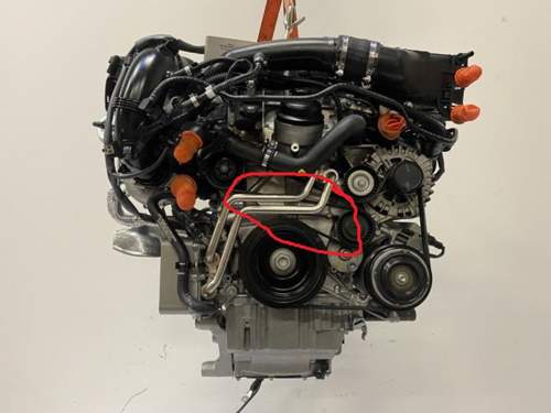

Und es geht weiter: Nach 2 neuen Stoßdämpfern nach 2 Jahren, neuer Zugstrebe bei 40tkm, und diversen Geräuschen (ploppen der Lüftung im Armaturenbrett) habe ich jetzt einen schmutzigen Ölfilm an der Stirnseite des Motors entdeckt (siehe Musterfoto, rot markiert, unterhalb des Ölfilters). Fotos kriege ich keine hin, zu eng verbaut alles. Das Fahrzeug war erst im July in der Inspektion und wieder ist das Öl auf Minimum. Ist das ein bekanntes Problem?
E200 mit 70tkm (selten Autobahn reine Familienkutsche)
Könnte kotzen. Fahre seit 14 Jahren Mercedes aber diesmal ist das wirklich "das Beste".

Kann zu deinem Ölfilm nichts beitragen.
