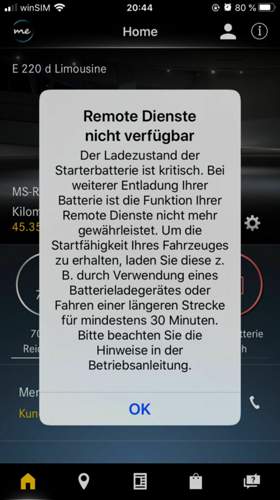

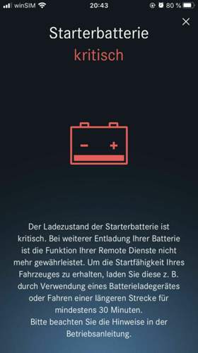

Neben allen bereits von mir aufgeführten Problemen, entlädt sich die Batterie meines Wagens extrem schnell. Gerade mal 45 tkm und ständig ist die Batterie leer und ich soll mindestens 30 Minuten fahren.

@renmen schrieb am 1. Februar 2020 um 01:14:49 Uhr:
wie alt ist das fz. ?
