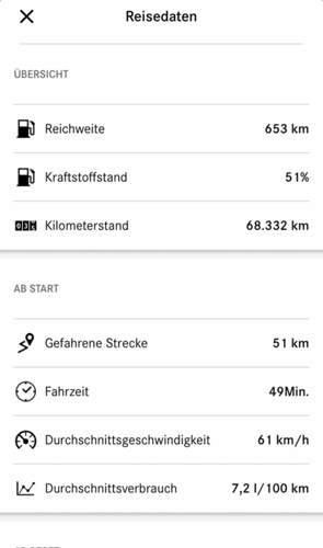

Heute war es wieder soweit...
Nach 3 Wochen und über 1600km ging es mal wieder in die Regeneration.
Für ganz normalen Diesel finde ich das einen sehr guten Wert, auch wenn es mich natürlich ärgert, dass der schöne 4,7l ab Reset Wert dahin ist 😉
Wie im Anhang zu sehen lag der Verbrauch auf der heutigen Strecke bei gut 7l.
Ansonsten sind es 4,5-5l. Also ein Mehrverbrauch von gut 1l/100km bzw. 2l auf diesen 50km (Regeneration war danach abgeschlossen).
