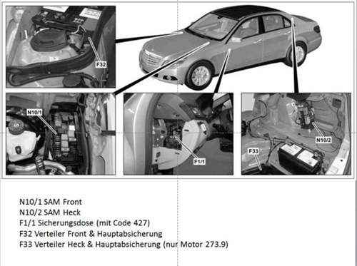

Hauptsicherung im Motorleitungssatz ist wohl durch.
Im Motorraum ist eine pyrosicherung, die hat ausgelöst.
Mich würde mal Bilder von dem Unfallschaden interessieren.
Schau mal hier, das sollte vermutlich helfen (ist der W204, aber selbes Prinzip):
http://www.motor-talk.de/.../...all-nicht-crash-schalter-t4383374.html
Der W212 hat eine Vorrichtung die beim Auslösen der Airbags auch die komplette Stromversorgung abschaltet: An der (rote) Plus-Klemme der Batterie wird die Leitung (per Sprengsatz?) abgetrennt.
Aus der Batterie gehen zwei Kabel weg. Einer zum Stromverteiler (Box wo die Klemme für die Starthilfe im Motorraum ist) und ein zweiter zum PTC-Erhitzer zur Unterstützung der Heizung.
Aus dem Stromverteiler gehen dann weitere Stromkabeln zum SAM Vorne, SAM Hinten, LIMA, usw. Die Absicherung findet im SAM statt (die SAM-Einheit besteht aus Stromverteilung und angedocktes Steuergerät).
Die Hauptstromleitungen werden nicht nach der Batterie per Sicherung abgesichert sondern nur am Eingang SAM (das erklärt auch warum die SAM 50A Stecksicherungen haben).
Also nach einem Unfall mit Airbag-Auslösung ist die Karre Stromlos.
Der TE muss wahrscheinlich die + Poleklemme zwischen Batterie und Verteiler Motorraum erneuern, dann ist der Strom wieder da.

Habe einen Cls Shooting Brake 350cdi 4matic, der vor kurzem einen Zusammenstoß mit einer Wildsau hatte...
Fahrzeug wurde instandbesetzt und gleich auf Mopf AMG modifiziert...
Allerdings habe ich jetzt ein Problem mit dem starten.... Die pyrosicherung hat ausgelöst und wurde auch gleich eine bestellt. Zeitgleich habe ich den kabelstrang der zur Lima, SAM usw. geht mittels überbrückungskabel gebrückt und siehe da der Anlasser dreht. Doch der Motor startet nicht..... Kann es an einer Sicherung liegen? Ich habe hier gelesen, dass es eine Hauptsicherung von 50A gibt... Kann mir einer sagen wo die Sicherung sitzt?
Danke im Voraus

Hauptsicherungen sind im Verteiler Front F32 (wo der Fremdstartpunkt ist) - siehe Bild.
Auch alle Sicherung am SAM Front und SAM Heck überprüfen... manche Steuergeräte hängen dran (speziell Steuergerät Kraftstoffpumpe am SAM Heck Pos. F42 und F7 Startersicherung am SAM front)
Die Hauptsicherungen am F32 sind fest verbaut (gekrimpt) - kann leider nicht sagen ob diese getauscht werden können oder ob F32 komplett ausgetauscht wird.
W212-sam-im-fahrzeug
Danke für die schnelle Antwort.
Ich werde mir gleich mal die F32 Hauptsicherung vornehmen, die anderen Sicherungen habe ich alle geprüft und waren auch alle ok.
