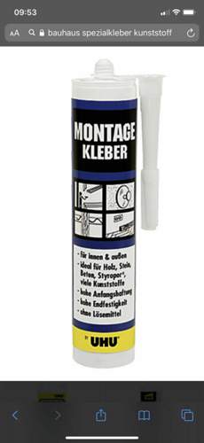

@Audifan1203 schrieb am 30. April 2020 um 20:58:38 Uhr:
... Geklebt habe ich sie mit einem Spezialkleber für Kunststoff aus dem Bauhaus, welchen ich schon länger für solche Zwecke verwende und welcher wasserabweisend ist.
Hast du bitte einen Link für den Kleber? Name/Bezeichnung würde mir auch reichen.
@joerg_2
So wie auf dem Bild. Gibt es von diversen Herstellern und hält perfekt!
LG
A107702a-4c46-4a03-b490-d8ef51d6f6a5
Danke für den Tip, es geht um diesen Montage Kleber ==> https://www.bauhaus.info/.../20214739
@joerg_2 schrieb am 1. Mai 2020 um 23:19:00 Uhr:
Genau 😉
