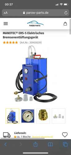

Was hat dein Cousin für ein Entlüftungsgerät? Elektrisches oder Druckluft?

Ja auch die Methode haben wir versucht...
Er hat ein elektronisches - siehe Bild.
Das ist das gleiche wie ich es verwende.
Wie gesagt ich hatte ebenfalls enorme Probleme die Bremse Luftfrei zu bekommen und ich habe nur wenig Luft reinbekommen beim Flüssigkeitswechsel mit meinem alten Druckluftgerät das einen defekt hatte.
Danach hab ich ich mir das neue gekauft.
Was ihr noch versuchen könnt ist die Kolben der Bremse zurückdrücken bevor ihr entlüftet und diese so zu fixieren (Keil) so bleibt im Sattel kein Platz für Luft.
Bei meinem chrysler 300c hat es geholfen den Wagen nur hinten anzuheben so ging die Luft besser aus den hinteren Leitungen.
Auch am ABS block kann man die einzelnen Leitungen lösen um hier Luft rauszulassen hier aber aufpassen das austretende Bremsflüssigkeit aufgefangen wird und die Leitungen der richtigen Reihenfolge (von Zulauf zu den einzelnen sättteln) nach lösen und wieder korrekt schließen.
Oder rückwärts entlüften also von unten durch den Sattel Bremsflüssigkeit nach oben zum Ausgleichsbehälter drücken. Ich nehme da ein Druckluft ausblasgriff auf den ich einen passenden Schlauch geklemmt habe den ich dann am abgedichteten Nippel befestige.
Das habe ich aber beim PKW noch nicht benutzt aber beim Motorrad geht das von unten nach oben sehr gut.
