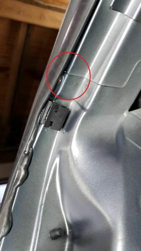

habe gesehen das ich Wasser im Kofferraumwanne habe ,
nicht viel aber ziemlich Ärgerlich ,
im Anhang habe ich einen Bild ( ist nicht von mir habe es Kopiert )
in dem Bereichen wo ich rot markiert habe ganz genau wenn ich dort drücke fließt die Wasser raus ,
war gestern beim Freundlichen ,
der Mechaniker meinte das es an der Kofferraum Dichtung ist ( also diese Komplette große Dichtung )
denn erstens befindet sich Wasser in der Gummi Innen und zweitens ging die Gummi wirklich sehr leicht raus ,
er hat die Seitliche Plastik stellen angeschaut alles Trocken ,
Bremsleuchte stelle alles Trocken ,
eure Meinung kann es wirklich daran eventuell liegen ?
hat jemand schon mal die Erfahrung ?
habe auch im Netzt gesucht es gibt welche mit Rückleuchte Dichtungen aber Mechanicker meinte zur 90 % die Kofferraum Dichtung ,
kostet bei Benz 60 EUR Inkl Steuer ,
vielen Dank für eure Antworten

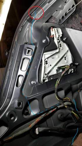

Hey,
habe diesbezüglich ein paar Bilder gemacht!😁
20180120-163533
20180120-163538
20180120-163545

@clkcan schrieb am 21. Januar 2018 um 09:28:03 Uhr:
Hatte gestern noch diesen Beitrag durchgelesen weil bei mir auch Wasser im Kofferraum ist.
Werde wohl auch mal an die Kofferraum Dichtung ran gehen müssen. Die ist auf der linken Seite teilweise über die Abdeckung überlappt und geht auch ziemlich leicht ab.
Meine Frage, muss man bei der Demontage/Montage der Dichtung und Abdeckung auf irgendwas achten oder einfach alte ab neue drauf?
Gruß Ahmet
Da die gummierten Nieten eh kaputt gehen habe ich diese einfach mit einem Schraubenzieher und einem Schlag mit der Hand durchgedrückt. Schraube raus. Alte Abdeckung raus. Sauber machen alles (optional). Alte Nieten mit einer Zange rausziehen. Dann an der alten Abdeckung an der Oberseite das rechteckige Stück ausklipsen. Dieses deckt den Gummipfropf ab durch den die Antennenkabel in den Kofferraum führen. Dieses Teil in die neue Abdeckung schieben und einklipsen. Neue Abdeckung aufsetzen. Am besten fängst unten beim Rücklicht an. Aufpassen dass die scharfkantigen Seiten die Gummidichtungen vom Kofferraum nicht aufschneiden. Dann neue Nieten rein, Schraube rein, fertig.
@eugen981 Wo hast du denn diese Butylschnur angebracht?
Erwärmt mit einen Heislüftfön und direkt in die Dichtung!

@eugen981 schrieb am 21. Januar 2018 um 17:49:28 Uhr:
In welche Dichtung denn?
Danke für die hilfreiche Antwort Mackhack.
Erst die Gummidichtung und danach die Abdeckung drauf machen oder?
@clkcan schrieb am 21. Januar 2018 um 18:32:31 Uhr:
Die Gummilippe ist Teil der Abdeckung. Ist also nur ein Teil. Und kauf gleich 8 neue Nieten wie bereits geschrieben gehen diese nicht zerstörungsfrei raus.
@Mackhack schrieb am 21. Januar 2018 um 17:59:47 Uhr:
Direkt in den "Kantenschutz" der auf die Karosserie aufgesteckt wird.
Ich meine Natürlich die rund umlaufende Kofferraumdichtung.
Ich habe beim ersten versuch die Butylschnur nicht bis hoch genug gelegt, so , dass ich nachbessern müsste.
Siehe Bild
20180120-163538

Bei mir kam das Wasser durch die Dichtung der Rücklicht/Bremslicht/Rückfahrscheinwerferlampe. Es sah so aus, als sei die Dichtung zur Karosserie an einer Seite geschrumpft, sodass Wasser in das Lampengehäuse eintreten konnte und sich auf dem Boden gesammelt hat. Von dort trat es dann in den Kofferraum über und verbreitete sich rund um die Reserveradschale, sodass es schwierig wurde, den Ort des Wassereintritts zu identifizieren.
Abhilfe: Abschrauben der Rückleuchte, Durchbohren des Bodens (sollte Wasser eintreten, kann es direkt auf die Straße ablaufen), und Montage der Lampe mit sorgfältiger Beachtung, dass die Dichtung Lampe/Karosserie richtig sitzt.
Seit zwei Jahren ist der Kofferraum trocken.

Bei mir war es die billige Moosgummidichtung der Mopf Bremsleuchte im Kofferraumdeckel. Die Vormopf Bremsleuchte hatte noch eine 3fache Echtgummidichtlippe dran die noch richtig abdichtete.
Sah man als von außen jemand mit dem Gartenschlauch draufspritzte und ich mit Taschenlampe im geschlossenen Kofferraum lag.
