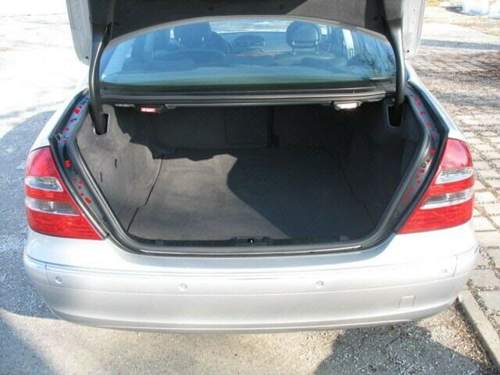

Hallo Leute ,
habe gesehen das ich Wasser im Kofferraumwanne habe ,
nicht viel aber ziemlich Ärgerlich ,
im Anhang habe ich einen Bild ( ist nicht von mir habe es Kopiert )
in dem Bereichen wo ich rot markiert habe ganz genau wenn ich dort drücke fließt die Wasser raus ,
war gestern beim Freundlichen ,
der Mechaniker meinte das es an der Kofferraum Dichtung ist ( also diese Komplette große Dichtung )
denn erstens befindet sich Wasser in der Gummi Innen und zweitens ging die Gummi wirklich sehr leicht raus ,
er hat die Seitliche Plastik stellen angeschaut alles Trocken ,
Bremsleuchte stelle alles Trocken ,
eure Meinung kann es wirklich daran eventuell liegen ?
hat jemand schon mal die Erfahrung ?
habe auch im Netzt gesucht es gibt welche mit Rückleuchte Dichtungen aber Mechanicker meinte zur 90 % die Kofferraum Dichtung ,
kostet bei Benz 60 EUR Inkl Steuer ,
vielen Dank für eure Antworten
Lg

Von welcher Kunststoffverkleidung und Klipsen (8 Stück) reden wir hier eigentlich?
Hallo Mackhack ,
ich meine die Kunststoffverkleidung im Kofferraum wo neben sich die Kofferraum Dichtung befindet ( Rechts und Links )
und bei diesen Kunststoffverkleidung wie du auch sicher weißt befindet sich 8 Stück runde Plastiknieten ( Rechts 4 Stück und Links 4 Stück )

Ich weiß immer noch nicht wo du was gereinigt hat.
Könntest Du bitte mal Foto machen und uns zeigen wo genau Du was ausgebaut und gereinigt hast.

Ganz ehrlich, ich verstehe ich immer noch nicht wo wir uns befinden. Bilder wären ganz gut!
Edit: Bono war schneller 🙂
Was sollen denn das schon für Plastikschienen sein? Er hat 'ne Limo, und ich kenne die auch nicht.
Es werden da einfach Plastikverkleidungen außen neben der umlaufenden Gummidichtung sein.

sorry aber müsste noch einmal einen Bild vom Google klauen :-D
ich meinte diese stellen wo ich mit Rote punkten markiert habe ,
diese beiden Plastik wurden entfernt ,
es sammelt sich ein mega Dreck kein ( zumindest bei mir was es so und es blockiert den Wasserablauf )
Lg

und als Plastiknieten meinte ich diese stellen ,
Db-mein-fahrzeug-e-320-kofferraum
