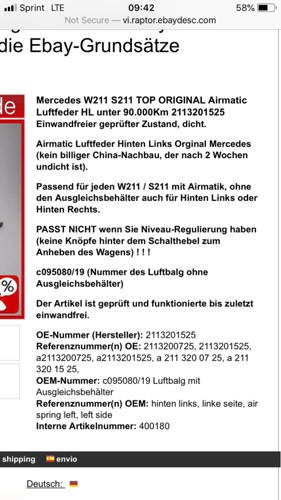

Hier habe ich es geholt
Die ganze Geschichte zeigt sich wenn man sich die Beschreibung von diesem gebrauchten Schrottteil genauer ansieht. Das Teil hat schon 90.000 km runter und wird angeboten als „auch passend für den Kombi wenn man den Druckspeicher abmontiert.“ Und nur weil die schreiben, dass das Teil bis zuletzt angeblich dicht war heißt auch nichts. Wer billig kauft, kauft eben gerne zwei mal.

Artikelbeschreibung
So ein Sicherheitsrelevante Ersatzteil kauft man Neu.
2 X etwa 300,- € macht 600 Plus Aus und Einbaukosten.
Aber schon das du erst jetzt damit Rausrücks das es kein Original Neuteil war.
Kopfschütteln
Man das ist ja ein gebrauchtes, was meinst du warum das verkauft wird ? Bestimmt weil es defekt ist.
Man kann sich so etwas doch nicht gebraucht kaufen. Alle schreiben und wollen helfen, und jetzt auf nachfragen stellt sich herraus das es ein gebrauchtes Teil ist. Mano.
Da hätten wir uns ja die ganzen Seiten sparen können. Hole dir ein neues von Billstein oder Mercedes und dann wird es gut sein.

Leute das war ein Original Teil keine Fälschung ich habe da mit dem Verkäufer telefoniert nur mein Fehler war da war nur der Balg und des andere Teil nicht des Teil funktionierte Ja bis jetzt sonst wäre das doch gleich kaputt gegangen es war kein neu Teil aber Original und wenn der jetzt kaputt wäre wäre es doch komplett eingesackt sorry wenn ich es nicht erwähnt habe tut mir leid Jungs
