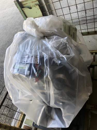

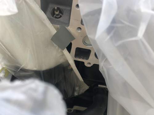

Abschluss :
Damit auch spätere Leser eine Antwort auf das Problem finden, fasse ich mal zusammen, wie es nun in meinem Fall gelöst wurde.
Der Wagen war vom Freitagabend bis Donnerstagfrüh in der Werkstätte. Von Montag bis Mittwoch wurde daran gearbeitet. Heute (2 Wochen nachdem ich das Auto abgeholt hatte), habe ich nun die Rechnung bekommen. Der zugesagte Preis von € 9.000,- wurde eingehalten.
Gemacht wurden :
- neuer Motor ohne Anbauteile, aber inkl. Injektoren und Glühkerzen
- vollständiger Getriebeölwechsel inkl. neuen Filtern (da der Wandler auch draußen war entspricht das vermutlich einer Getriebeölspülung)
- neue Motor- und Getriebelager (es war nach Auskunft der Werkstätte auch nötig, diese zu wechseln, da die alten "durch waren"😉
- neuer Turbolader (er war ausgeschlagen - das war vielleicht auch eine Zufallsbefund und hatte nichts mit meinem Motorschaden zu tun)
- neue Unterdruckpumpe (sie war aus Folge des Motorschadens durch Metallspäte beschädigt worden)
- neue Wasserpumpe (sie war nicht defekt, aber ein Wechsel ist bei 166.000 km nie verkehrt)
- neue Gelenkscheibe hinten (das hat nichts mit dem Motorschaden zu tun - sondern wurde von mir extra beauftragt, weil ich wusste, dass sie porös war)
Die Arbeitszeit kam in der Summe auf 220 AW.
Material war nur der Preis für den Motor. Die anderen Teile, wie Turbolader, Motorlager, Unterdruckpumpe, Wasserpumpe hatte ich ja bereits im Vorfeld selbst besorgt (da es auch mal eine Überlegung war, ob ich selbst etwas am Motor mache). Die Werkstätte hat bei nötigen Teilen immer zuerst geprüft, was ich im Kofferraum hatte und vorrangig meine Teile verwendet. Ich sehe auf der Rechnung keine Positionen für weiteres Material. Also auch kein Motoröl, Getriebeöl, Klimafüllung, Filter, Dichtungen, u.s.w.. Hier ist mir die Werkstätte entgegengekommen.
Ergebnis :
Die Werkstätte hat im Anschluss eine 30-Minuten Probefahrt gemacht (sie sagten, das sei auch eine Mercedes-Vorgabe nach einem Motortausch). Ich selbst fahre den Wagen nun schon 2 Wochen und kann bestätigen, dass es gefühlt wie ein neues Auto ist. Ich weiß natürlich nicht, ob jede Werkstätte so perfekt gearbeitet hätte. Aber in meinem Fall lief es auf jeden Fall sehr gut. Alle Absprachen und auch die Preiszusage waren zwar "nur" mündlich - wurden aber alle eingehalten.

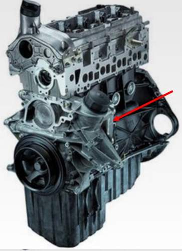

Ja moment... Der ölkühler und die Leitungen sind vom alten Motor und wurden nicht gespült.
Wenn ich die Abbildung des eingebauten Motors richtig interpretiere, ist da der Ölkühler mit dabei. Er ist angeflanscht und hat keine externen Ölleitungen (roter Pfeil).
Ich hatte auch im Vorfeld mit der Werkstätte gesprochen, ob es neben dem Turbolader und der Unterdruckpumpe noch weitere Anbauteile gibt, die nicht getauscht werden, mit dem Motorkreislauf verbunden sind und Metallspäne enthalten könnten. Sie sagten, dass es sonst keine weiteren Teile gibt, die nach dem Tausch noch Späne enthalten könnten.
Oelkuehler
Okay, alles klar. Ist leider nicht so selbstverständlich bei vielen Werkstätten
