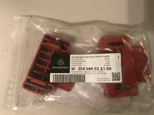

Ich habe die original Wagengeberaufnahmen vom Daimler und einen Werkstattwagenheber die werden einfach in die Wagengeberaufnahmen eingesteckt dann mit dem Wagenheber dran und gut ist. Die kommen als 4er-Pack. Ich habe 16 Stück aktuell rumliegen falls jemand welche abkaufen will.

Adaptersatz

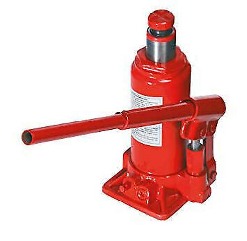

Bin gestern durch die Wagenheber Aufnahme durchgekommen mit meinem Hydraulik Wagenheber (s. Anhang), daher auch meine Frage wie man entweder die Achse oder eine Seite hoch heben kann um es sich zu erleichtern.
Habe nur den originalen und den Hydraulik Wagenheber, kann man damit vorn und hinten "bequem" eine Achse hoch heben?
Vorne habe ich schon ma geschaut, da habe ich nur den Träger beim Lenkgetriebe gefunden und eine "gebogene Stange" (rund) die kurz dahinter ist, gibt es noch eine andere Aufnahme um mit dem Stempel Wagenheber nicht wegzurutschen?

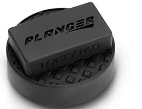

Einfach mal bei Google Mercedes Wagenheberaufnahme eingeben. Da findet man schwarze, runde Gummiauflagen. Die passen exakt in die rechteckige Aufnahme an unseren 211ern. Damit lässt sich völlig zerstörungsfrei der Wagen anheben.

Ja, die Gummi Aufnahmen sind besser als die von roten von MB
