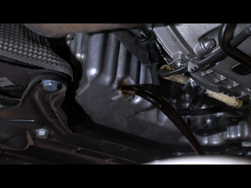

Wo befindet sich diese zweite Ablassschraube genau?
Eine nach vorne eine nach hinten gerichtet. Guck mal nach beim nächsten Ölwechsel.
Ich habe nur eine Schraube an der tiefsten Stelle gesehen und einen Sensor der in die Wanne eingedreht ist. Wo da jetzt noch ein Liter Öl stehen soll, erschießt sich mir ehrlich gesagt noch nicht.
https://picclick.de/...211-%c3%96lwanne-OM642920-272311676447.html?...
Ich mache ein Bild beim nächsten Ölwechsel der in ein paar Tagen ansteht.
Super Danke!
Die beiden Bilder kommen wie versprochen.
Ölablasschraube1
Ölablassschraube2
@Mackhack schrieb am 23. März 2017 um 03:58:56 Uhr:
Welcher ist das von deinem beiden .
